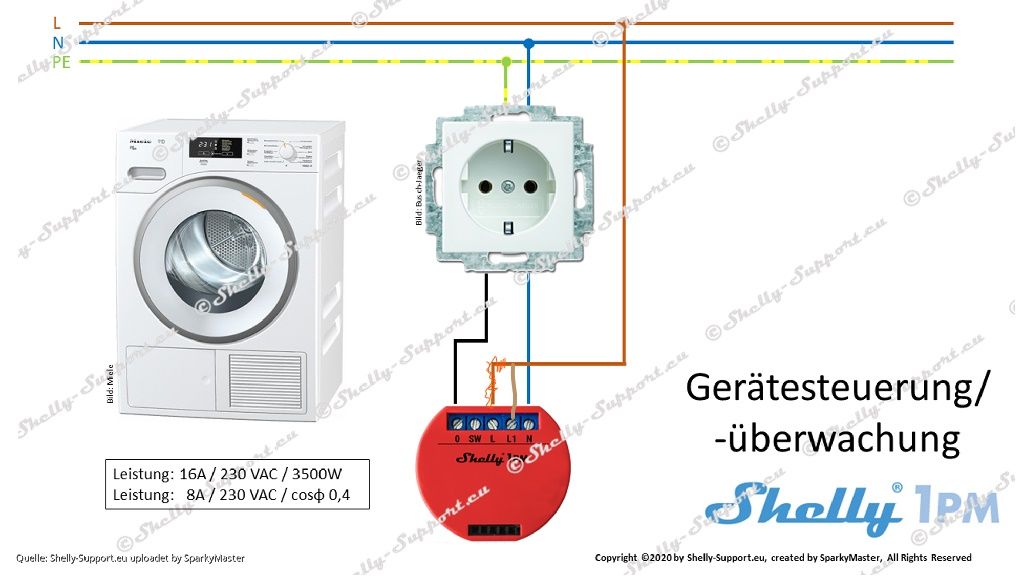

            Habt ihr dazu vielleicht noch eine Schaltung wie ich das Ding richtig anschließen muss?

              @danny_v1
              Sieht machbar aus ;)

                danny_v1
                @badsnoopy667 Sehr schön! Hatte ich auch schon gefunden aber war mir nicht sicher ob das so passt, geistern ja auch manchmal fehlerhafte Schaltungen duchs Netz.

                  badsnoopy667
                  @danny_v1 Ich übernehm da keine Garantie für, aber das sieht mir so aus, als wäre es richtig. Ich hab einen Shelly 1PM hinter der Steckdose der Kaffeemaschine, damit schalte ich sie aus, wenn ich aus dem Haus gehe. Ich glaube den hab ich auch so angeschlossen.

                        Stimmt nicht ganz. L/ Phase muss beim Shelly PM auf L1.
