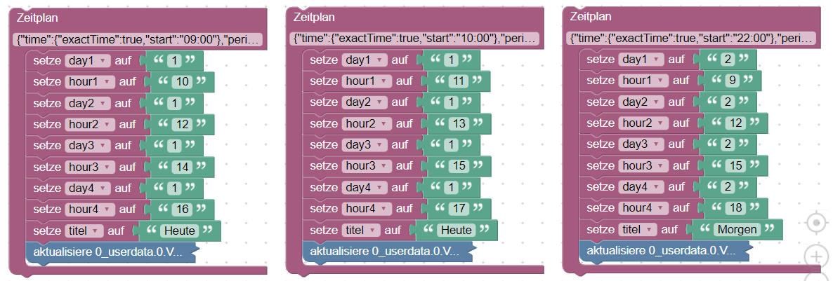

        Aber ich hab mir dann noch etwas den Kopf zerbrochen und eine für mich funktionierende Lösung gefunden. Diese möchte ich hier kurz Vorstellen, um gegebenenfalls inputs dazu bekommen, da ich erst seit wenigen Wochen mit ioBroker arbeite, und noch nicht den vollen Funktionsumfang kenne.
        Meine Anforderung hab ich oben beschrieben und folgendermaßen ausgeführt:

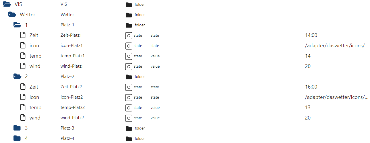

        Ich hab mir 16 Objekte angelegt 4 pro Platz in der VIS:
        Mit einem Zeitplan-Blockly ändere ich die Variablen der gewünschten Zeit / des gewünschten Tages welche dann in einem weiteren Blockly meine angelegten Objekte aktualisiert. Somit bin ich sehr flexibel was die angezeigten Daten betrifft, und wann sie geändert werden:

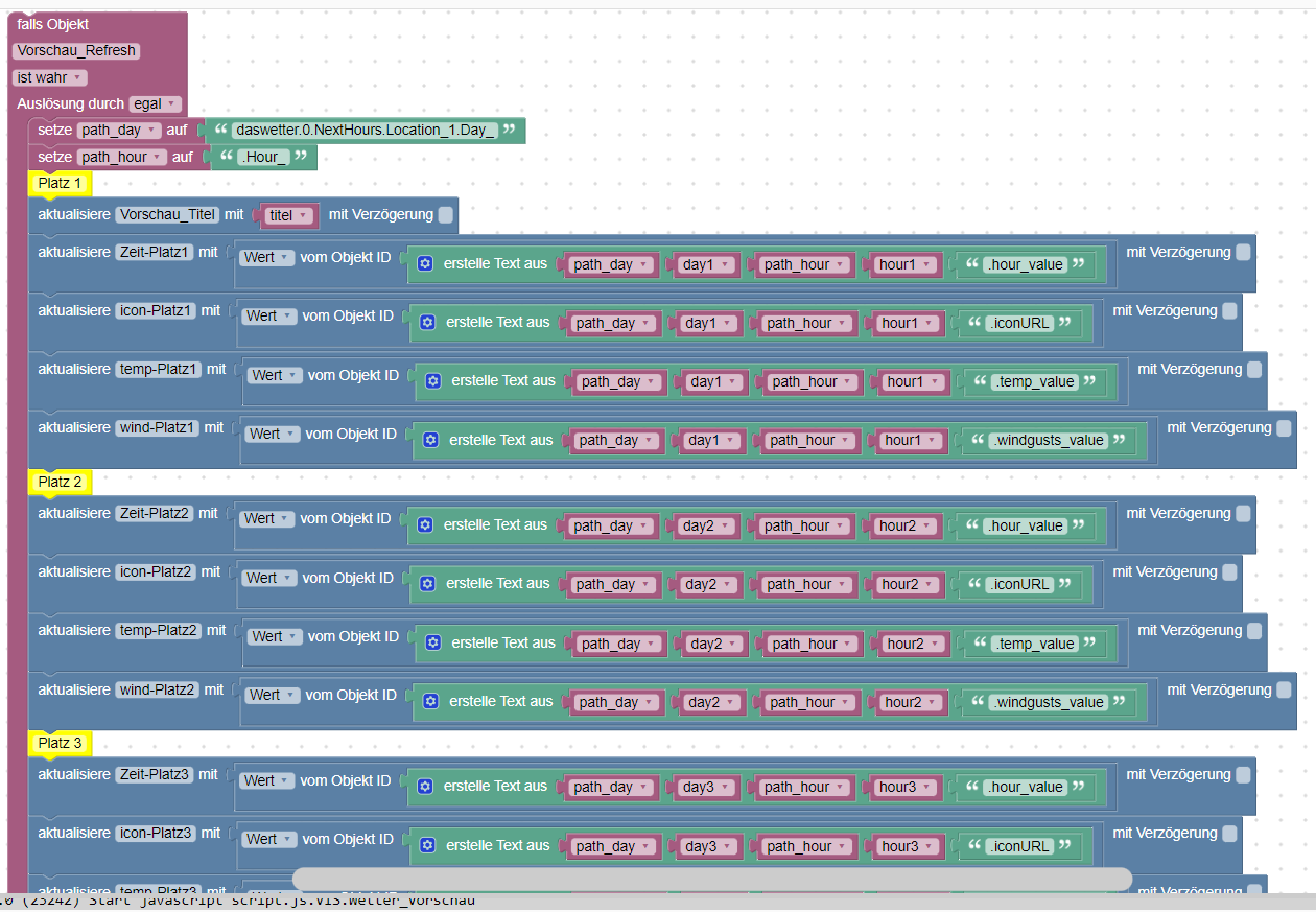

        Mit dem setzen eines Datenpunktes am Ende eines Zeitplan-Blocklys triggere ich folgendes Blockly Skript:
        aus Platzgründen leider nicht alles auf dem Screenshot. Am Ende setze ich dann das Objekt "Vorschau_Refresh" wieder auf false.
        Ich würde mich über Feedback zu dieser Vorgehensweise freuen um daraus lernen zu können.
