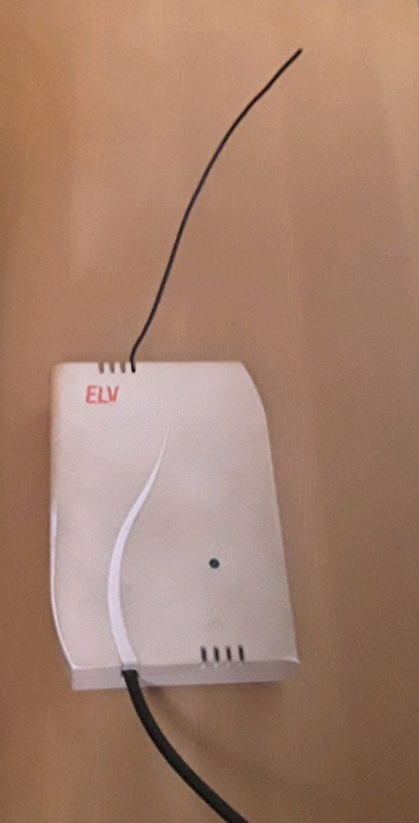

    Ich betreibe hier seit ca. 2006 eine alte ELV WS2000 Wetterstation, die ihre Sensoren auf 433 MHz empfängt.
    Empfangen werden die Werte über solch ein Empfangsmodul:
    Schon damals gab es Empfangsprobleme/Aussetzer, da die Sensoren ( Temp/Feuchte, Helligkeit, Wind, Regen, etc.) rund um's Haus verteilt waren.
    Abhilfe konnte ich damals schaffen, in dem ich im Empfangsmodul einen 433MHz Superhet-Empfänger verbaut habe.
    Damit waren die Empfangsprobleme behoben.

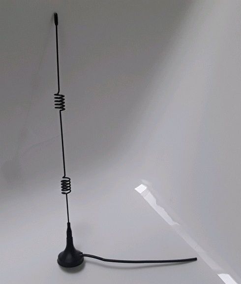

    Ich habe jetzt in einem View meiner VIS mal die RSSI-Werte (Empfangsstärke) aller meiner HomeMatic-Sensoren visualisiert. Dabei ist mir aufgefallen, daß die RSSI-Werte der 433MHz CUx-Sensoren rel. schlecht waren (alle um die -80 bis -95 dBm).
    Obwohl ich an den NanoCul-Stick schon solch eine 433 MHz Stab-Antenne angeschlossen hatte:
    433MHz-Antenne.jpg.
    Verlagerung dieser Antenne hat auch nichts gebracht.

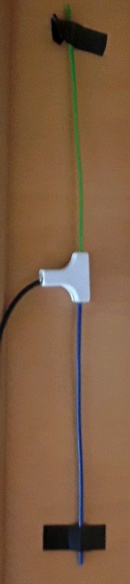

    Daraufhin habe ich mal im Netz gesucht und diese Seite gefunden: diy-433-mhz-dipol-antenne
    Also den 433 MHz-Dipol nachgebaut und schon waren die Empfangswerte um ca. 20 dBm besser:
    Allerdings habe ich nicht - wie unter obigem Link beschrieben - das dicke Koax-Kabel verwendet, sondern einfach das dünne Koax-Kabel an der alten Stabantenne abgeschnitten und an den Dipol gelötet.
    Es wäre sonst schwierig geworden, einen SMA-Stecker an das dicke Koax-Kabel zu bekommen um es dann an den NanoCul-Stick zu schrauben.
    Die RSSI-Werte sind jetzt allemal besser, als vorher:
    Wobei ich jetzt mal dahingestellt lasse, ob die Stabantenne evtl. 'ne Macke hatte.
    Jedenfalls konnte ich nach Öffnung des Antennenfusses keine Kabelunterbrechung oder Kurzschluß erkennen.
    Fazit:
    Billige Eigenbau-Antenne bringt merkliche Empfangsverbesserung.
