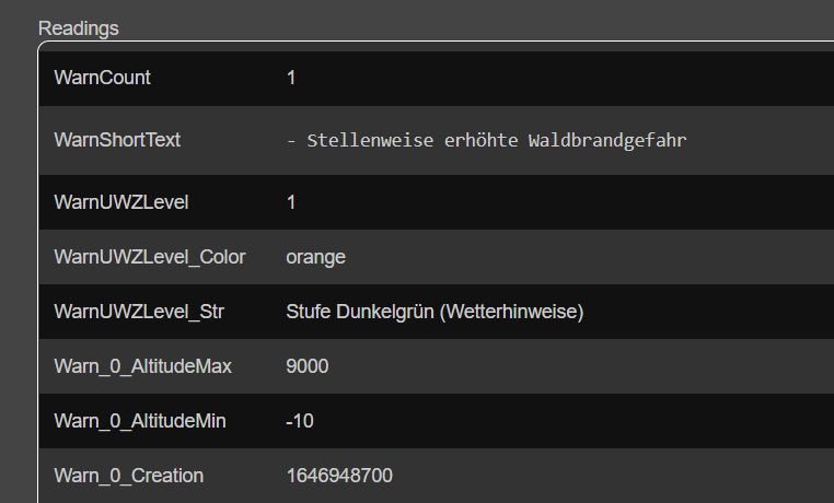

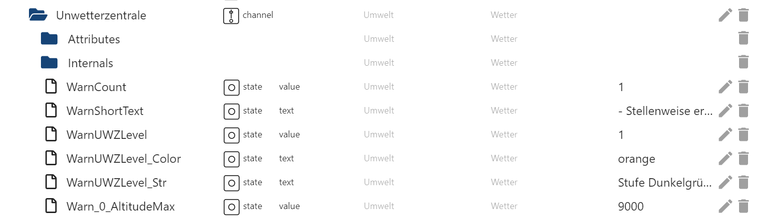

    Ich habe das Problem das Internals erst nach einem Adapter neu Start
    aktualisiert werden.
    Betrifft aber nur das UWZ Modul
    Könnt Ihr mir Helfen.
    PS. Das Reading WarnCountText ist ein Userreading.

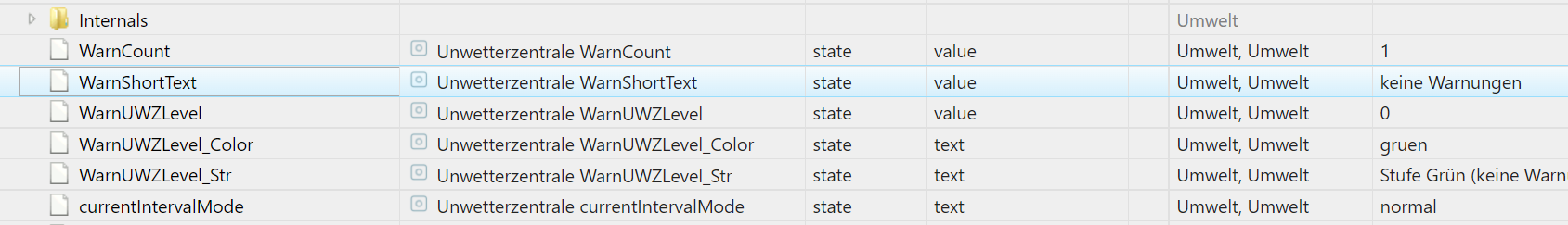

        Sorry ich habe mich da wohl falsch ausgerückt.
        Die Readings die ich meinte liegen nicht unter Internals.
        Sondern direkt unter den Device.

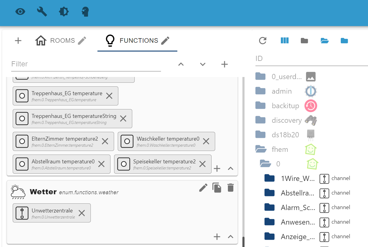

        Kann es sein dass das Device unter den Aufzählungen sein muss, dort fehlte es nämlich.

        • I ioBrokerMike
          @LausiD
          Vielen Dank für deine Antwort.
