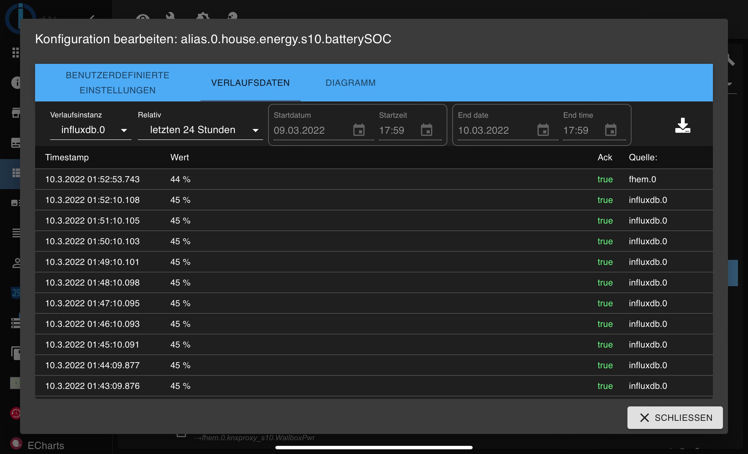

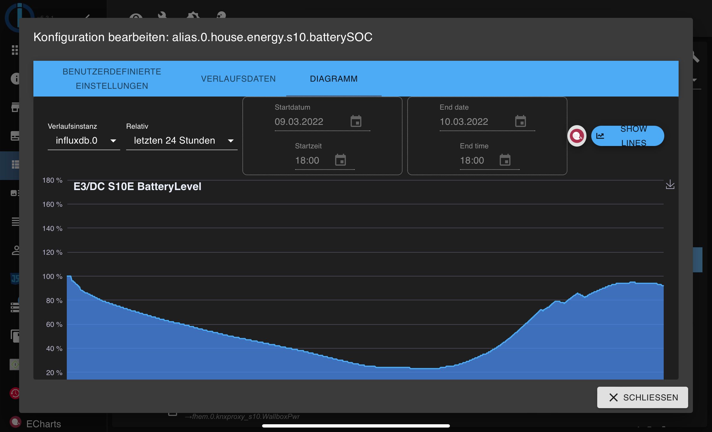

    Mir ist aufgefallen, dass meine über influxdb historisierten Daten nicht richtig abgefragt werden können. Wenn ich mir die Daten des letzten Tages ansehen will, bekomme ich nur Werte, die Stunden in der Vergangenheit liegen.
    Sehe ich mir bei sonst gleicher Selektion die Grafik für den Datenpunkt an, ist alles in Ordnung.
    Richtig verwirrend finde ich, dass die Rohdaten dann korrekt ausgegeben werden, wenn ich nur auf einen kurzen Zeitraum blicke.
    Hat vielleicht jemand eine Idee dazu?

        Danke für die Antwort, aber von welchem Filter redest du? Die Einstellungen auf den beiden ersten Screenshots sind identisch - und es gibt definitiv Daten für den aktuellen Tag. Sie werden nur nicht gelistet.
        Darauf gekommen bin ich eigentlich, weil ich über simple-api per REST die Abfrage gemacht habe und die Daten für die letzten 24 Stunden nur die erste Zeit abgedeckt haben. Bei der Anfrage
        <iobroker>:8087/query/alias.0.house.energy.s10.batterySOC/?dateFrom=2022-03-09T12:27:25.605Z&dateTo=2022-03-10T12:27:25.605Z würde ich Daten für einen vollen Tag erwarten.
        Beim Zugriff über grafana sehe ich auch alle Daten als Rohdaten. Nur über iobroker komme ich nicht da ran...

            Vielleicht übersehe ich ja etwas auf dem UI, aber bei der Anfrage über simple api für einen definierten Zeitraum sollten doch mindesten alle Werte ausgegeben werden, oder?

              Noch ein Nachtrag zu meiner letzten Mail. Ich habe für meinen in den Abbildungen gezeigten Datenpunkt mal das history-Logging wieder aktiviert (mit gleichen Parametern), womit jetzt also parallel auf influxdb und history geschrieben wird. Auf die generierte Grafik hat das keine Auswirkung - hier kann ich zwischen beiden Datenquellen wechseln, ohne die Anzeige nennenswert zu verändern. Bei den Rohdaten sieht es aber völlig anders aus. Wo mir history alle Daten der letzten 24 Stunden zeigt, liefert influxdb bei einer Auswahl "letzten 24 Stunden" nur Daten die 21 Stunden in der Vergangenheit liegen. Das exakt gleiche Ergebnis liefert mir die Abfrage über simple-api, wenn ich als Startdatum einen Zeitpunkt 24h in der Vergangenheit wähle.
              Bei einem einfachen Wechsel der Datenquelle, bei sonst gleichen Bedingungen, bekomme ich also deutlich abweichende Werte.
