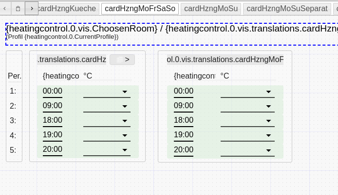

    ich habe heute angefangen mich mit der heatingcontrol-vis von Pittini zu beschäftigen.
    Nun würde ich gerne die Anzeige des Heizprofils für Mo-Fr./Sa-So. etwas größer darstellen.
    Dazu habe ich im View "cardHzngMoFrSaSo" das Widget etwas vergrößert:
    Die beiden Kästen habe ich einfach etwas breiter gezogen.
    Nun ist mein Verständnis, dass ich das entsprechende Widget in dem View "contHzng" auch entsprechend größer (breiter) ziehen muss.
    Aber das geht nicht:
    Wenn ich den blauen Rahmen größer (breiter) ziehe, hat das keinen Einfluss.

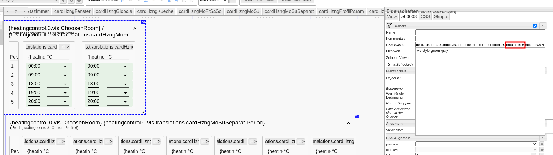

      Ich konnte die Lösung inzwischen selber herausfinden.
      Man muss die Breite in der CSS-Klasse ändern:
      Ich habe den Wert für "mdui-cols" auf 6 geändert. Ursprünglichen war dort 5 eingetragen.
      So ist der Kasten jetzt eine Spalte breiter.
      Gruß Thomas
