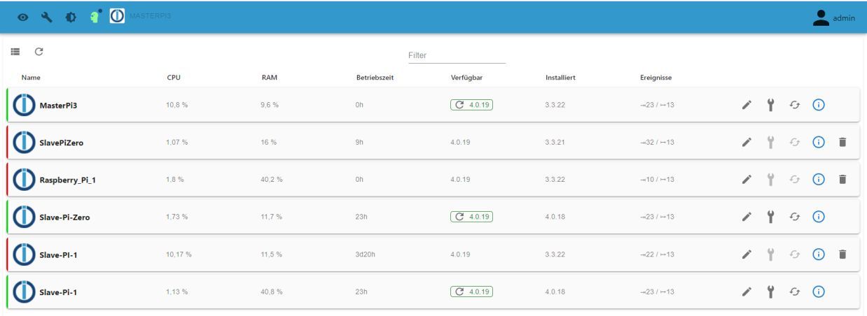

    Wie Löscht man dies toten einträge ? Suche hat nicht wirklich geholfen..
    Nach älterem image entstanden.
    Prasperry pi3, Danke schon mal im Voraus

        Bei einer neuen Multihost einrichtung tauchten die auf.
        Sind jetzt doppelt drin.

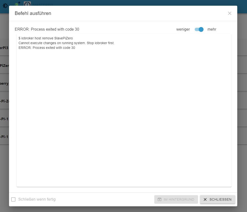

        die Roten würde ich gern löschen, geht aber über den Mülleimemer nicht. Selbst wenn ich den Entsprechenden Pi Ausschalte werde ich aufgefordert den iobroker zu stoppen.

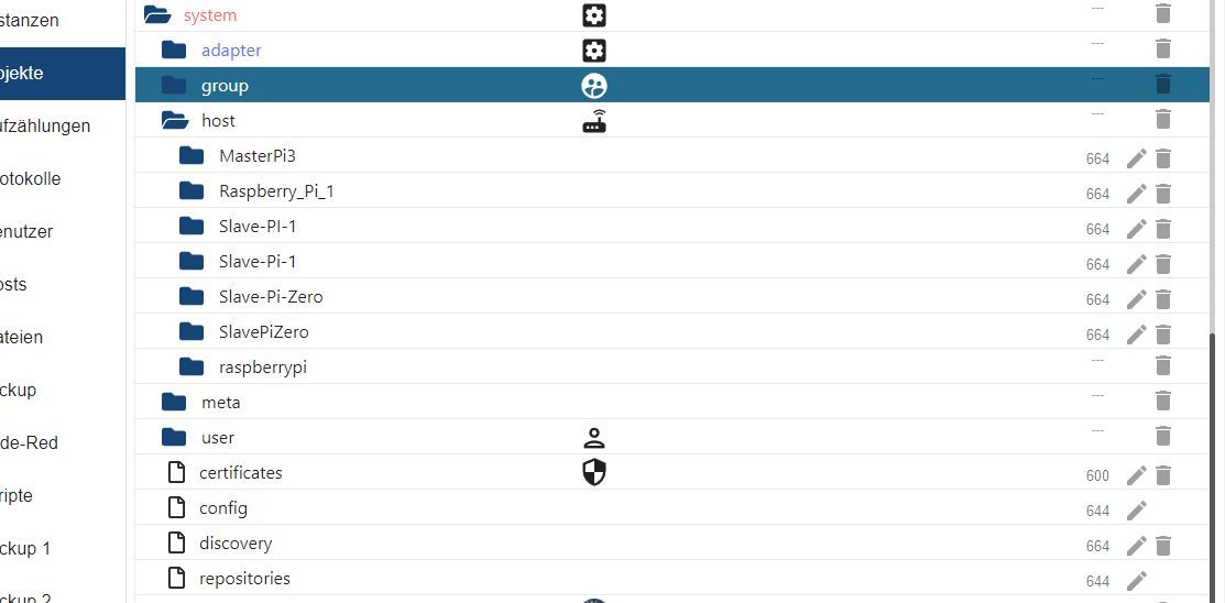

          @walter-o sagte in Doppelte Einträge im Host Löschen:
          weil der neue Master einen anderen Hostnamen hat.
          Dann hast du ein altes Multihost Backup eingespielt?
          jetzt wird es kritisch:
          geh mal in die Objekte, stelle auf Expertenmodus.
          suche die system.host...
          was steht da?
          Walter.O.W 1 Antwort Letzte Antwort

              @walter-o Aaaah!
              Hatte oben gar nicht gesehen, dass bei den Slaves die Schreibweise auch unterschiedlich ist.
              Dann ist es nicht so gefährlich.
              Lösch dort einfach die nicht mehr existenten Hosts
                @walter-o Aaaah!

                @homoran Super.! Danke..!!
                Hat funktioniert.
                Mit so einfach hätte ich jetzt gerade mal garnicht gerechnet.
