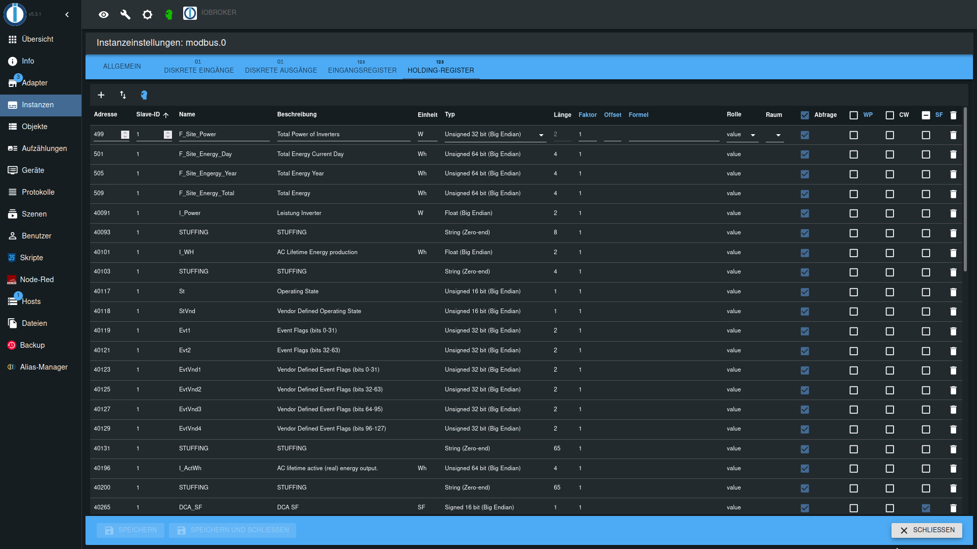

    Ich nutze den Modbus Adapter um Daten von meinem Fronius Wechselrichter abzufragen. Alles läuft wie erwartet. Ich habe jedoch festgestellt, das die einzelnen Abfragen der Register-Einträge sequentiell erfolgt, also eine nach der anderen. Die nächste Abfrage wird erst gesendet, nachdem die Antwort der vorigen Abfrage vorliegt. Das führt bei mir schon zu einer Verzögerung von 3 Sekunden zwischen der ersten und der letzten Abfrage. Was zu einer Verfälschung der Daten führt.
    Ist es möglich, alle Registerabfragen auf einmal abzusenden? Ich bin mir nicht sicher, ob es das Modbus/TCP Protokoll erlaubt auch mehrere Anfragen in einem Paket zu senden, aber ich denke das geht nicht.
    Scheinbar ist es sogar besser, alle Register im Modbus-Adapter zu konfigurieren, da er zusammenhängende Register als eine Anfrage absenden kann.
    Ich hatte mich eigentlich für Modbus entschieden, da es weniger Ressourcen benötigt als der Adapter für die Fronius API. Der Fronius-Adapter sendet jedoch alle Anfragen zeitgleich.
    Wahrscheinlich ist die einzige Möglichkeit dies zu umgehen, alle Registereinträge im Adapter zu konfigurieren. Dann kann die Abfrage als ein Paket versendet werden....

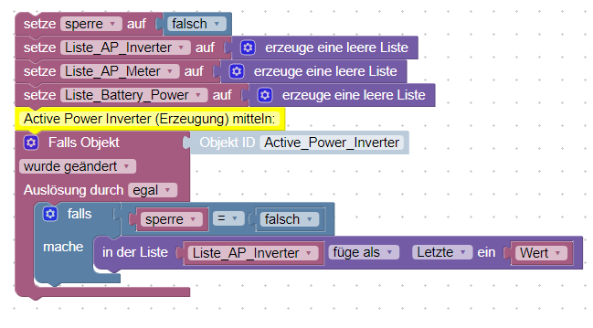

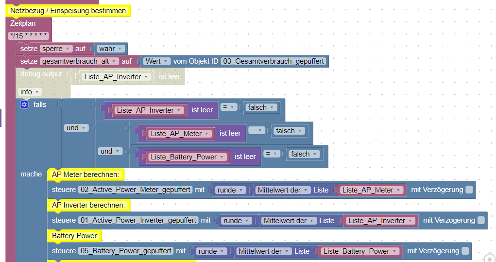

      Bei meinem Huawei SUN2000 kommen die Werte über Modbus (mit node-red) auch zeitverzögert. Ich habe mir jetzt so geholfen, das ich die Werte die z.B. ca. alle 3 Sekunden kommen erstmal in eine Liste schreibe (also eine Liste pro Datenpunkt). Dann nehme ich alle 15 Sekunden einfach den Mittelwert der Liste. Wenn ich das für alle Datenpunkte so mache und das Mittelwert-Ziehen gleichzeitig mache, dann habe ich Werte die einigermaßen zusammenpassen.
      Listen erstellen:
      Mittelwerte bilden:
      Achso: Die "Sperre" braucht man, damit er, während die Mittelwerte geschrieben werden nicht noch weitere Werte in die Listen schreibt. Sonst passt das nämlich wieder nicht zusammen.

                Ich hab das jetzt erst einmal so gelöst, indem ich die Lücken in den Abfragen einfach mit "leeren" Abfragen auffülle. Dafür habe ich dann jeweils eine Abfrage vom Typ String mit der Länge der jeweiligen Lücke dazwischen gesetzt. Im PCAP Trace sehe ich nun, dass die Anfragen in einem IP-Paket versendet werden. Dadurch konnte ich die Zeitdifferenz auf 250ms reduzieren. Die Zeitdifferenz kommt zustande, da der Inverter und das Smartmeter eine andere Modbus-Adresse haben, daher müssen zwei Pakete gesendet werden.
                Ich nehme aber an, dass es bestimmt noch eine elegantere Lösung gibt.
                Ich habe mir da momentan scheinbar auch noch einen kleinen Fehler eingebaut, da ich folgende Warnung im Log sehe:
                Poll error count: 1 code: {"errorCode":131,"exceptionCode":3,"message":"ILLEGAL DATA VALUE"}
                • C Offline
                  C Offline
                  cyberthom
                  Das sieht dann so aus:
