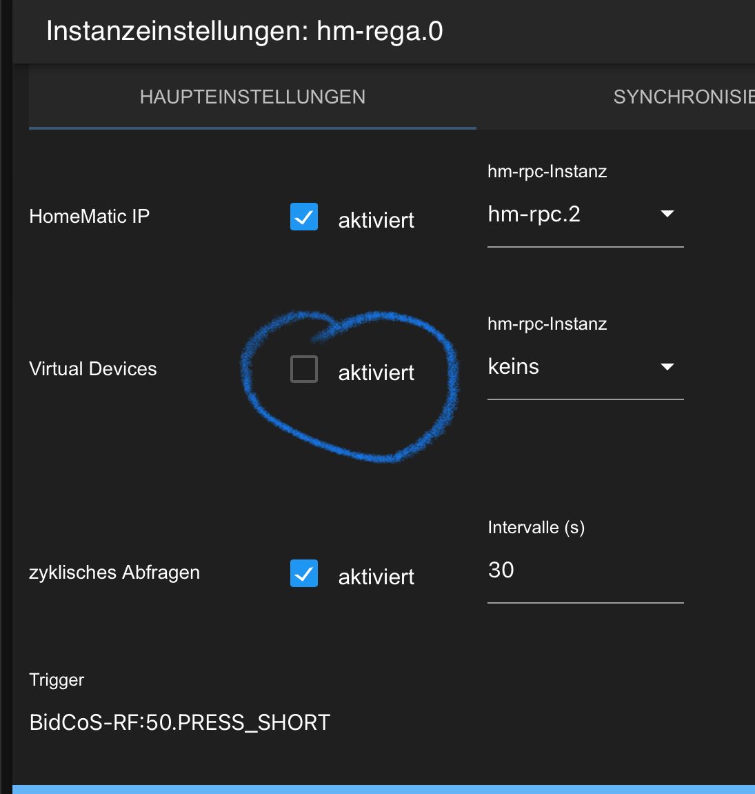

    die Datenpunkte der virtuellen Geräte (z.B. einer Gruppe) werden nicht angezeigt, die Virtuellen Geräte als Ordner schon (z.B. INT0000001). Habe 2 Instanzen RPC am laufen (rdf und virtual Devices), wie auch den ReGaHSS Adapter (inkl. Zuordnung zu den RPC).
    Warum erhalte ich keine Datenpunkte um z.B. die Heizungsgruppe zu steuern oder ist das generell leer?

      @markusk Haken gesetzt?

        @wendy2702 Ja. Ich hab jetzt die CCU3 komplett zurückgesetzt und richte alles neu ein. Mal schauen ob es dann geht.
        Nein. Geht noch immer nicht. Die Instanzen von ReGaHSS und RPC.0 und RPC.1 sind alle grün. Zuweisung im ReGaHSS zu RPC.0 und RPC.1 gemacht. Keine Fehler im Log. Unterhalb von zB. INT0000001 stehen noch die Ordner 0, 1 und 2. Die sind alle leer. Hatte natürlich vor der Neuaktiverung komplette Bäume der beiden Adapter gelöscht. Neueinlesen habe ich aktiviert.
        Edit: Fehler gefunden. Callbackadresse war falsch
