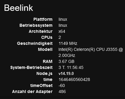

            Jan1
            schrieb am zuletzt editiert von Jan1
            @s0nic
            Ich zeig Dir mal meine "System Betriebszeit", vielleicht klingelt es dann bei Dir ;)
            Wenn nicht, dann überlege mal warum das Betriebszeit und nicht System Zeit heißt.

              @s0nic sagte in Kampf der Zeiten!:
              Das Problem: Die Skripte werden nicht CET, sondern UTC ausgeführt.
              Die angezeigte Uhr zeigt die Systemzeit deines Frontends (=PC).
              Deine Skripte laufen nach der Systemzeit deines ioBroker-Servers.
              Was die Betriebszeit ist, hat dir ja schon @Jan1 gessagt
