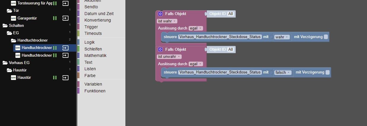

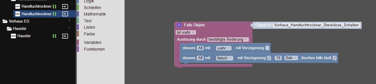

    Anbei meine beiden Skripte für Schalten und Status.
    Ich habe aus Unwissenheit 2 getrennte Skripte erstellt und bilde mir so ein, dass die so immer laufen.
