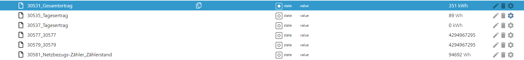

        mike2712
        @wendy2702 okay, laut Liste gibt es einen Datenpunkt Adresse 30577, dieser funktioniert aber offenbar nicht.
        Seltsamerweise funktioniert der Netzbezugszähler 30581.
        Modbus -Adressen
        Aktual Werte ioBroker Objekte
        Es ist nicht so kompliziert anhand des Netzbezugszählers meine gewünschten Daten auszurechnen, aber um unnötige Rechenlast, etc. zu vermeiden wollte ich dies umgehen und bin eigentlich davon ausgegangen das die Daten geliefert werden.
          Modbus -Adressen

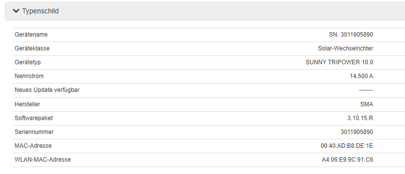

              @mike2712 Darf ich fragen welchen WR mit welcher SW Version du hast?

                mike2712

                  @mike2712 Wenn ich mir das letzte Verfügbare Modbus Register Doc zu deinem WR Ansehe gibt es dort das Register nicht.
                  Für den SMA EM kennen ich kein Modbus Doc.

                    mike2712
                    @wendy2702 ja der WR wird es ohne Kombination mit dem Homemanager auch nicht können, der 30581 Netzbezugszähler würde ja auch ohne Homemanager nicht funktionieren, wenn es so kompliziert ist rechne ich das eben, ist ja nur eine einfache Berechnung mit Grundrechenarten, einmal den Wert um 0:00 Uhr wegspeichern und das war es dann.
                    Vielen Dank für Deine Mühe.
