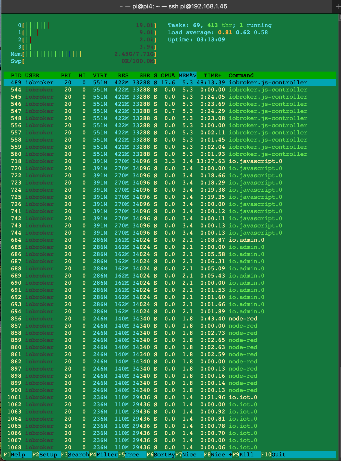

    Ich habe seit längerer Zeit das Problem, dass der Zugriff auf Info oder Adapter lange dauert. Auch VIS von der Admin Oberfläche dauert lange. Wo kann man da den Hebel ansetzen?

      Das sieht nicht nach hoher Auslastung aus. Ist vielleicht das Frontend-Gerät zu lahm?
        Ich greife über den Safari Browser von meinem iMac zu. Aber auch der Zugriff auf den Admin (192.168.1.45:8081) dauert lange.
