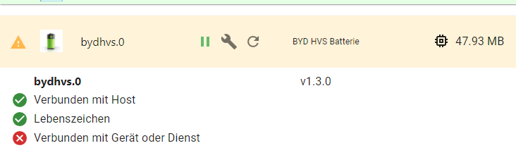

            StefanH 0
            @strobelix
            OK, ja den hatte ich auch schon probiert, ich erhalte bei dem allerdings die Fehlermeldung:
            Error connecting to [ipadresse]
            Als IP-Adresse habe ich die Adresse meines Wechselrichter angegeben, hab ja auch nur die.
            Mein Speicher ist eine BYD Batterie-Box Premium HVM 11.0
            Gruß Stefan
