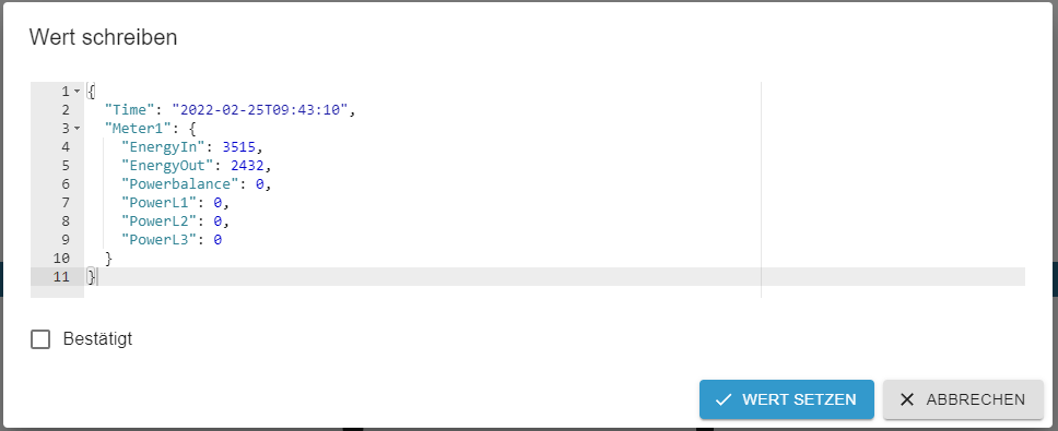

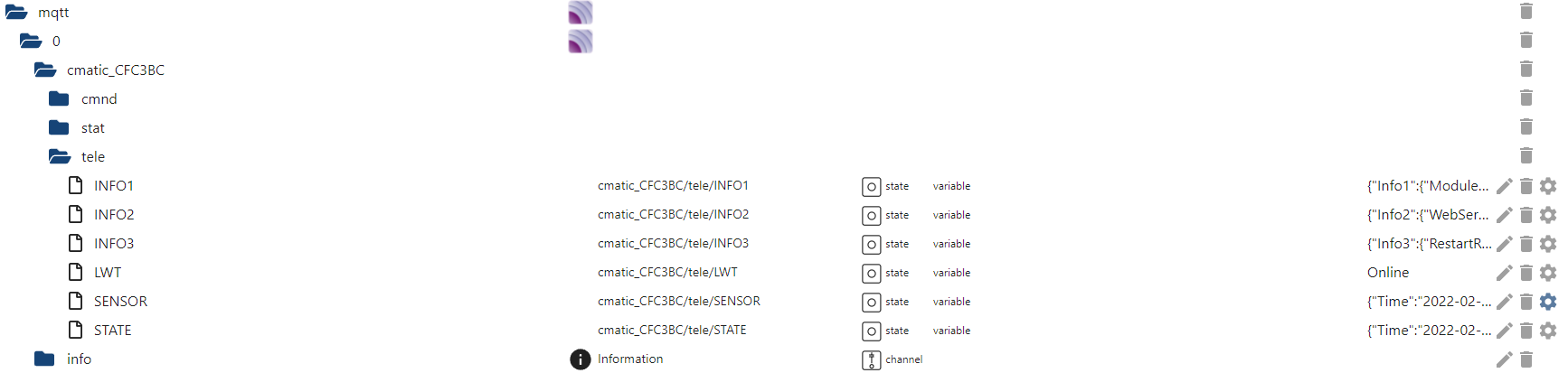

    ich lese meinen Stromzähler mit einem WLAN-Adapter über MQTT aus. Leider habe ich bisher keine Idee, wie ich die Werte ideal "verwerten" (Grafana und VIS) kann.
    Wie kann ich die EnergyIn, EnergyOut, PowerL1,L2,L3 am besten aus dem Datenpunkt verwerten?

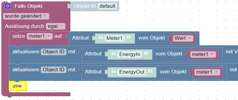

      @sebastian-0 sagte: EnergyIn, EnergyOut, PowerL1,L2,L3 am besten aus dem Datenpunkt verwerten?
      Erstelle 5 eigene Datenpunkte vom Typ "number" unter "0_userdata.0" und fülle sie per Skript:
      oder

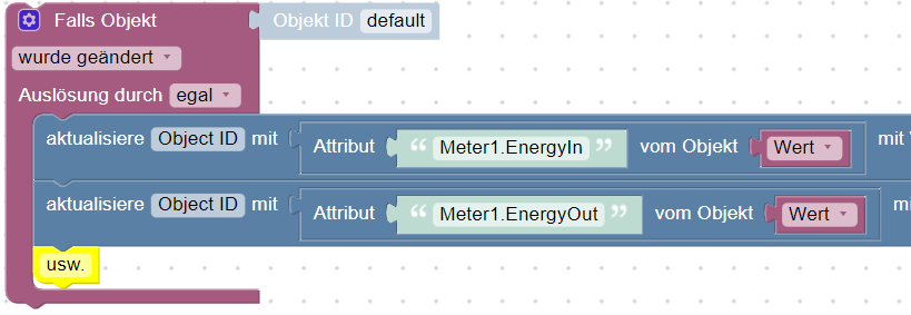

      Wert (unter "Trigger"):

        @paul53 Perfekt! Vielen Dank!!
