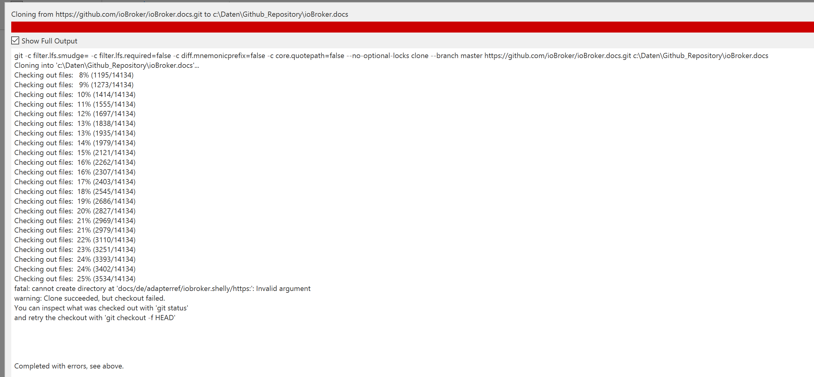

    Auch mit Sourcetree bekomme ich die Fehlermeldung

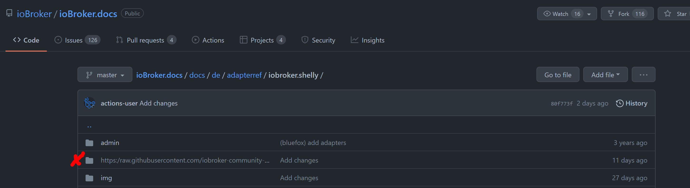

    Ursache ist der folgende Ordner https://github.com/ioBroker/ioBroker.docs/tree/master/docs/de/adapterref/iobroker.shelly
    bei dem das Windows Dateisystem nicht mit den Doppelpunkt im Pfad zurecht kommt.
