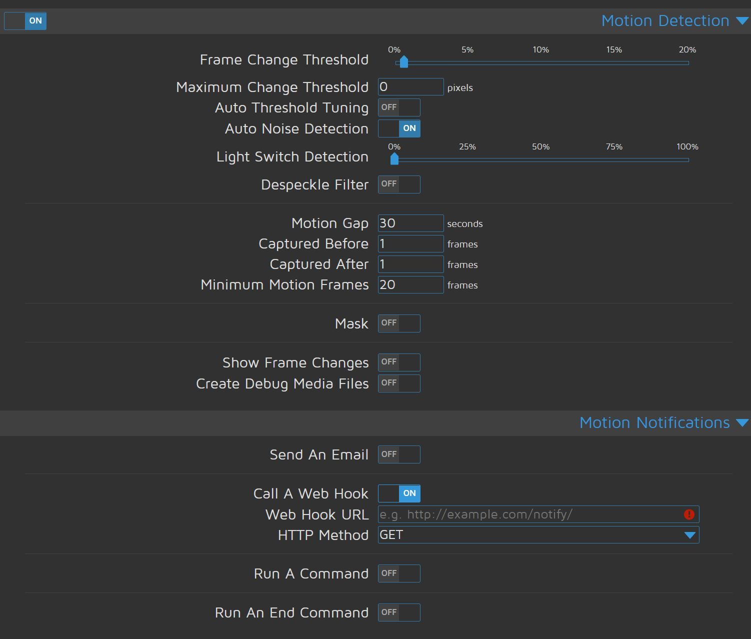

          In MotionEyeOs stellst du bei deiner gewünschten Kamera unter:
          • Motion Notifications -> Call a Webhook und dort die funktionierende URL eintragen.
          • Die http Methode kann ich dir nicht sagen musst du ausprobieren.
          • So sollte am Schluss bei Bewegungserkennung der gewünschte Datenpunkt angesteuert werden, diesen wiederrum kannst du als Trigger für weitere Scripte / Aktionenen verwenden.
