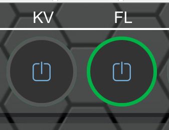

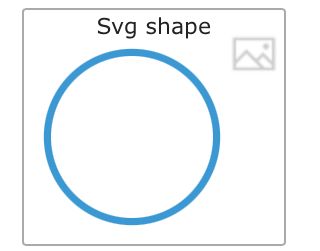

    wie kann ich denn in der Vis dem Svg Shape Widget jeweils eine Farbe für true und eine für false zuweisen ?
    Oder für 0 und 1.67B2EDC4-B877-4DA1-A476-0AD8583A1842.jpeg C0728713-BCFE-48C1-874B-436703A2013B.jpeg
    Ich habe jetzt zwei übereinander gelegt mit verschiedenen Farben und steuere das über die Sichtbarkeit.
    Sieht dann so aus:
    links Lampe aus, rechts Lampe an
    63F2B12F-CEFD-4975-A7A1-0F1C99150C30.jpeg .
    Ich denke, mit einem Svg ist es eleganter
      Sieht dann so aus:

      ich hab´s nicht testen können, aber probiere doch einmal, entsprechend auf dich angepasst,
      {v:DATENPUNKT; v=="true" ? "#FF0000" : "#46FF00"}
      als Linienfarbe...

        @bassface,
        Super, genau das suchte ich.
        Vielen Dank 👍
        Somit konnte ich 18 „doppelte“ Widgets einsparen
