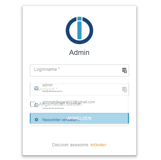

              @enrico-fischer super, damit komme ich einen Schritt weiter und die Login Seite wird zumindest mal angezeigt. Aber dann passiert das:

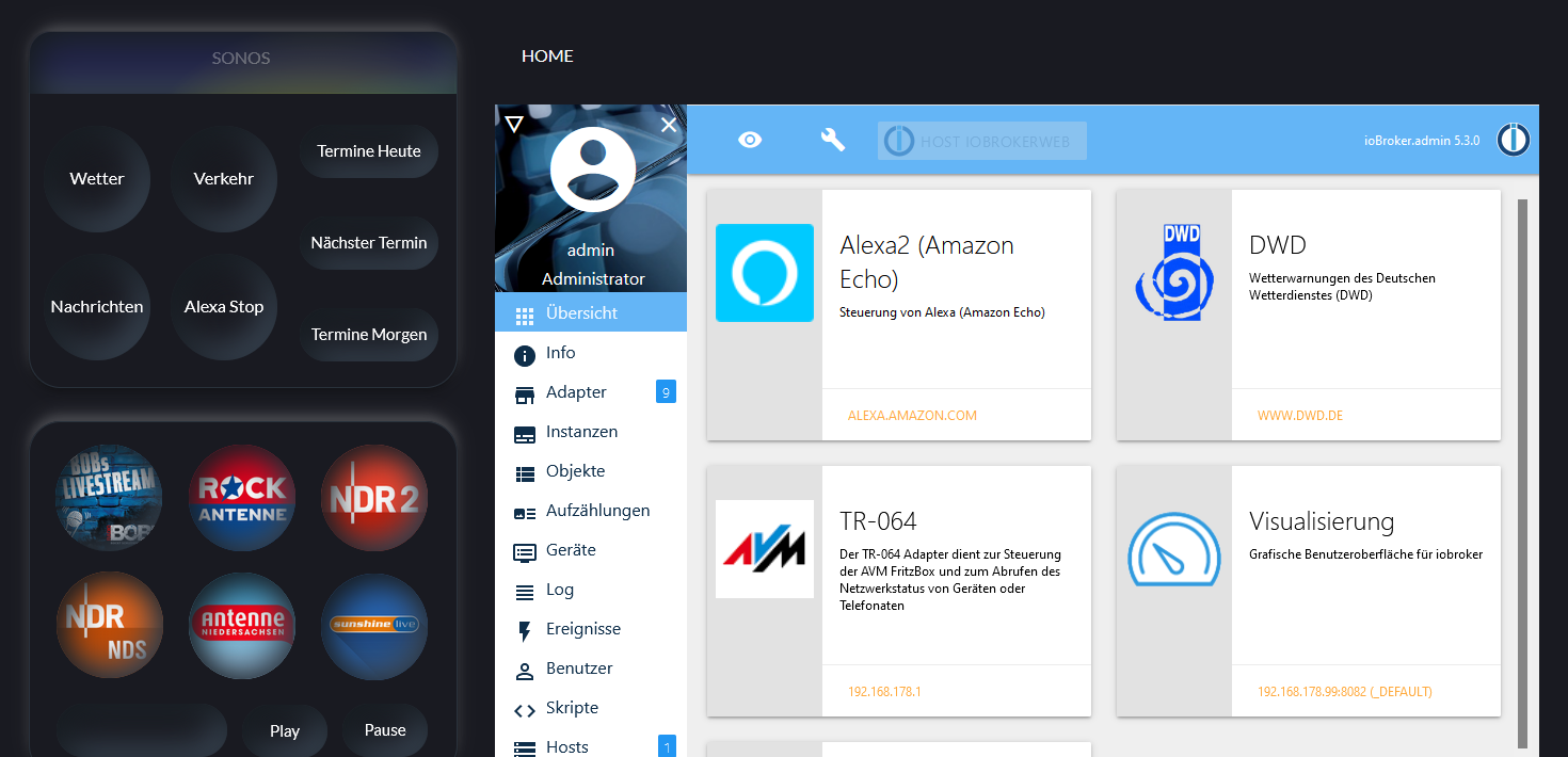

                      SlipKoRn_DH88
                      @enrico-fischer
                      Danke für die Mühe! Bei mir funktioniert es nun auch, nachdem ich das neue Update des Web-Adapters eingespielt habe.
