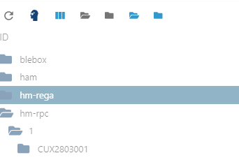

    Hallo
    ich habe mal mit eChart experimentiert.
    Ich habe ein eChart entwickelt auf Basis meiner hm-rpc2 Instance. Das Chart klappte auch doch seit gestern findet echart nur noch eine hm-rpc Instance, also 2 fehlen (0 und 2). Zuerst dachte ich das ein hm-rpc Update auf 1.15.6 wäre die Ursache, ein Downgrade auf 1.15.3 brachte keine Änderung. Nun habe ich ein manuelles Update des eChart Adapters von 1.0.3 auf 1.0.5 gewagt, allerdings auch ohne Änderung. Hat jemand einen Tip?
    Michael
    EDIT: Bei der Auswahl der Datenquellen Instancen, history und sql, waren die Merkmale "Aktiviert" nicht mehr angehakt, nachdem Aktivieren, waren auch in der Datenquellinstance "Standard" die fehlenden hm-rpc Instancen wieder da.
