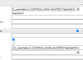

    im Basic Number kann man ja einen fixen Multiplikator hinterlegen, um z. B. Werte in anderen Einheiten darzustellen.
    gibt es irgendwie eine Möglichkeit, statt dessen einen Datenpunkt zu hinterlegen?
    Ich denke da an Energiepreise, die sich ja ändern können. So könnte man, ohne einen weiteren Datenpunkt anzulegen (!!), die Verbrauchskosten für ein Gerät nur mit dem vorhandenen Messwert darstellen. Wenn sich der Preis ändert, ändern sich sofort die Verbrauchskosten aller Geräte.
    Mir ist klar, mit einem zusätzlichen Datenpunkt und einem Skript geht das auch. Aber das möchte ich möglichst vermeiden.

      über einen weiteren datenpunkt mit binding
      kann das multiplizieren beeinflußt werden - der multiplikator ist der inhalt des datenpunktes

        Die geschwungene Klammer habe ich nicht gesetzt, darum klappte es nicht.
        Danke für den Tipp.
