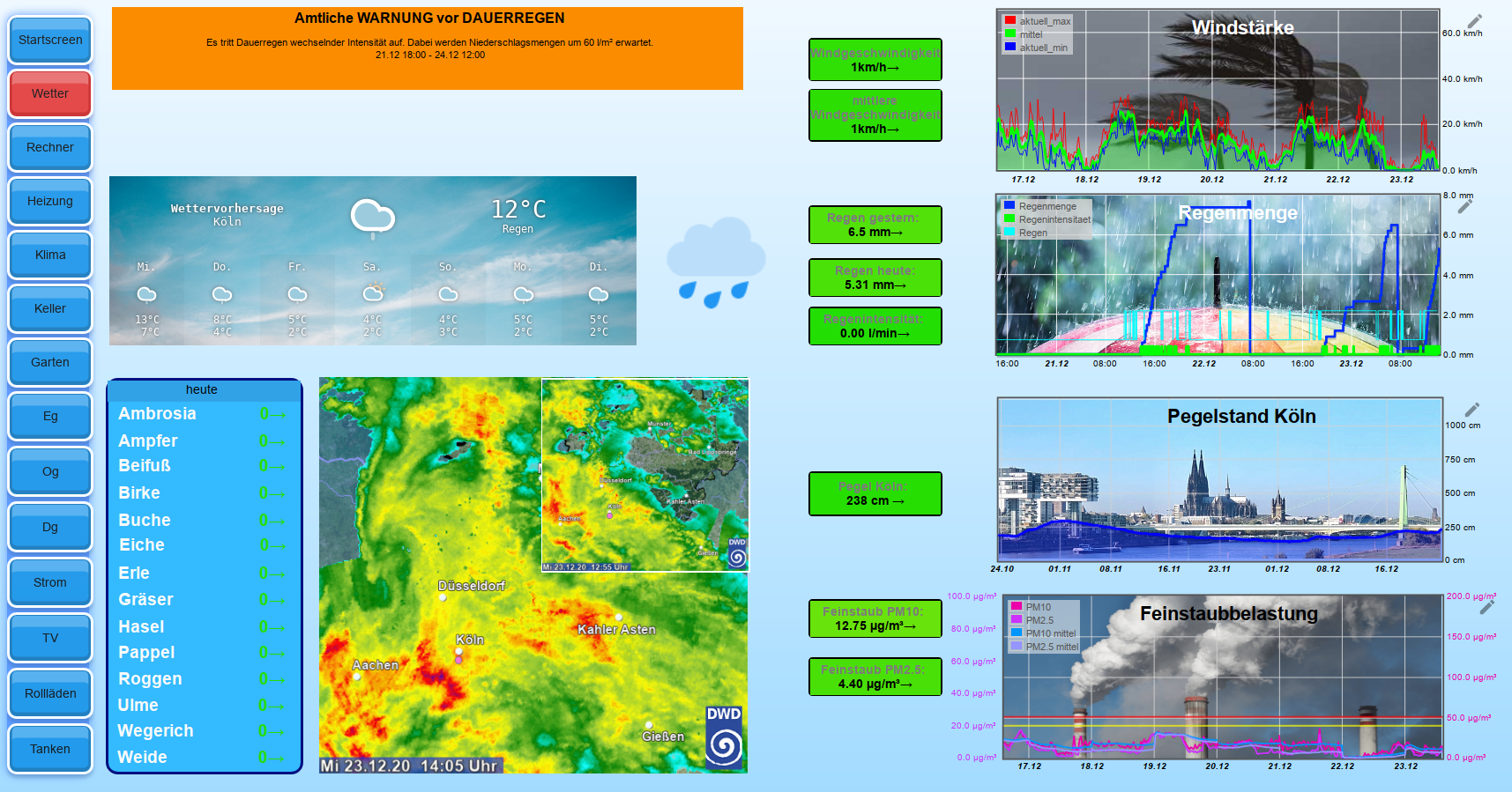

      @jonas_linhose
      ich müsste mir mal ansehen was ich da für Einstellungen anders habe
      Am besten zeigst du mal die Einstellungen im Flot Edit als Screenshot
      -insbesondere Optionen
      J 1 Antwort Letzte Antwort
        @jonas_linhose

          @jonas_linhose sagte in VIS / Flot / Hintergrund:
          Hier der Screenshot...
          du hast einen vorgegebenen Hintergrund ausgewählt.
          Außerdem hast du den Rahmen um den Chart auf aktiv.
          Ich hoffe es hilft...
          ...wenn du no border aktivierst und custom background
          Dann bei Background color transparent einträgst.
          Ich hoffe das geht auch bei deiner englischen Konfiguration

            Super.. vielen Dank... "no Border: yes" war die entscheidende Funktion. Dazu die Einstellung Windows Background #rgba(100,100,100,0) und es passt.
            Den Hintergrund für das Chart konnte bzw. wollte ich lassen...
