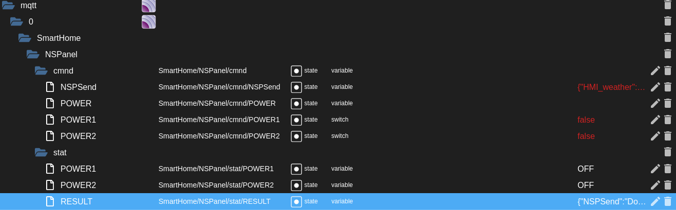

    Hallo Freunde, könnte etwas Hilfe bei der Lösung folgendes Problems gebrauchen.
    Sonoff NSPanel mit Tasmota 11.0.0 über den MQTT Adapter verbunden. Im Jarvis kann dieser leo
    ider nicht direkt importiert werden, also manuell angelegt:
    DieAusgänge lassen sich problemlos schalten, jedochwird der Zustand nur dann "richtig" erkannt, wenn ich diesen im Jarvis verändere.
    Mach ich direkt am NSPanel das Licht an, zeigt Jarvis an, dass das Licht aus ist.Klick ich ein mal auf dem Schalter in Jarvis, ändert sich am tatsächlichen Zustand des Ausgangs nichts, dafür wird aber im Jarvis der Zustand auf AN gestellt, danach kann ich es wieder im Jarvis ausschalten.
    Umgekährt dann genau das gleiche.
    Wenn ich das NSPanel über den Sonoff Adapter mit ioBroker verbinde kann ich es im Jarvis importieren und alles läuft wie es sollte (und die Zustände werden auch richtig erkannt und angezeigt).
    Hat jemand eine Idee, was da schief geht?
    Bräuchte das NSPanel schon über den MQTT Adapter verbunden, da auch weitere Funktionen über den ioBroker gesteuert werden sollen.
