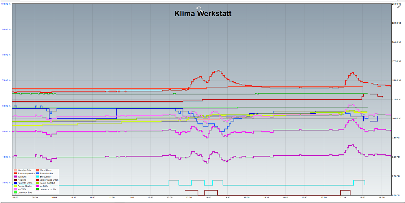

        @peter-noebl
        Hier mal ein Quick and Dirty Beispiel:
        Temperaturen und Feuchte
        und ganz unten die E-Heizung und der Entfeuchter als Bool
