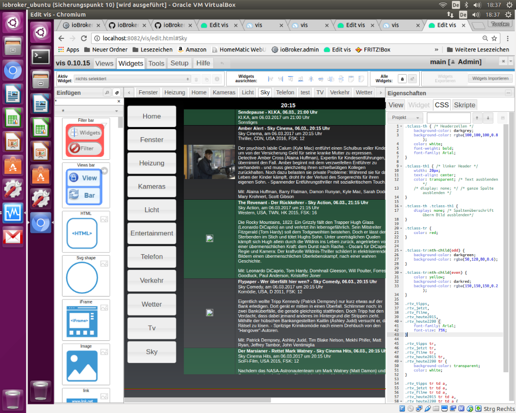

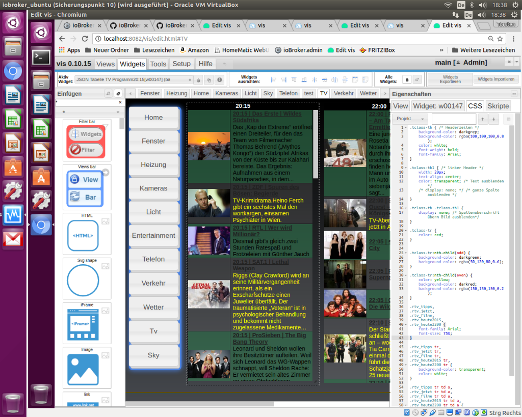

    Hallo hab Mal wieder ein Problem und weiß nicht weiter. Ich habe in einer View den RTV-Adapter und in einer anderen den TV-Spielfilm-Adapter. Wenn ich jetzt auf der View mit dem RTV-ADAPTER die CSS Konfiguration vornehme wird diese auch in den anderen Views angezeigt. So sieht aber die TV Spielfilm View nicht so toll aus. Wie kann ich es machen das es nur für die eine View benutzt wird? Ich hoffe ihr versteht was ich meine.
    Gruß Torsten 470_bildschirmfoto_vom_2017-03-09_18-37-49.png 470_bildschirmfoto_vom_2017-03-09_18-38-00.png

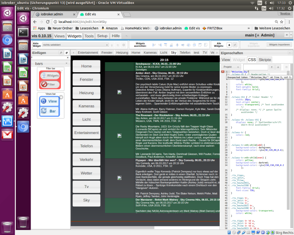

          Ok. Wenn ich das so mache kommt aber ein Fehler. Oder hab ich was falsch gemacht?

            Ohne die ".
            In dem Fall einfach
            #visview_Sky .tclass-th
            Selektiert alle Container mit .tclass-th innerhalb eines Containers mit der Id visview_Sky.
