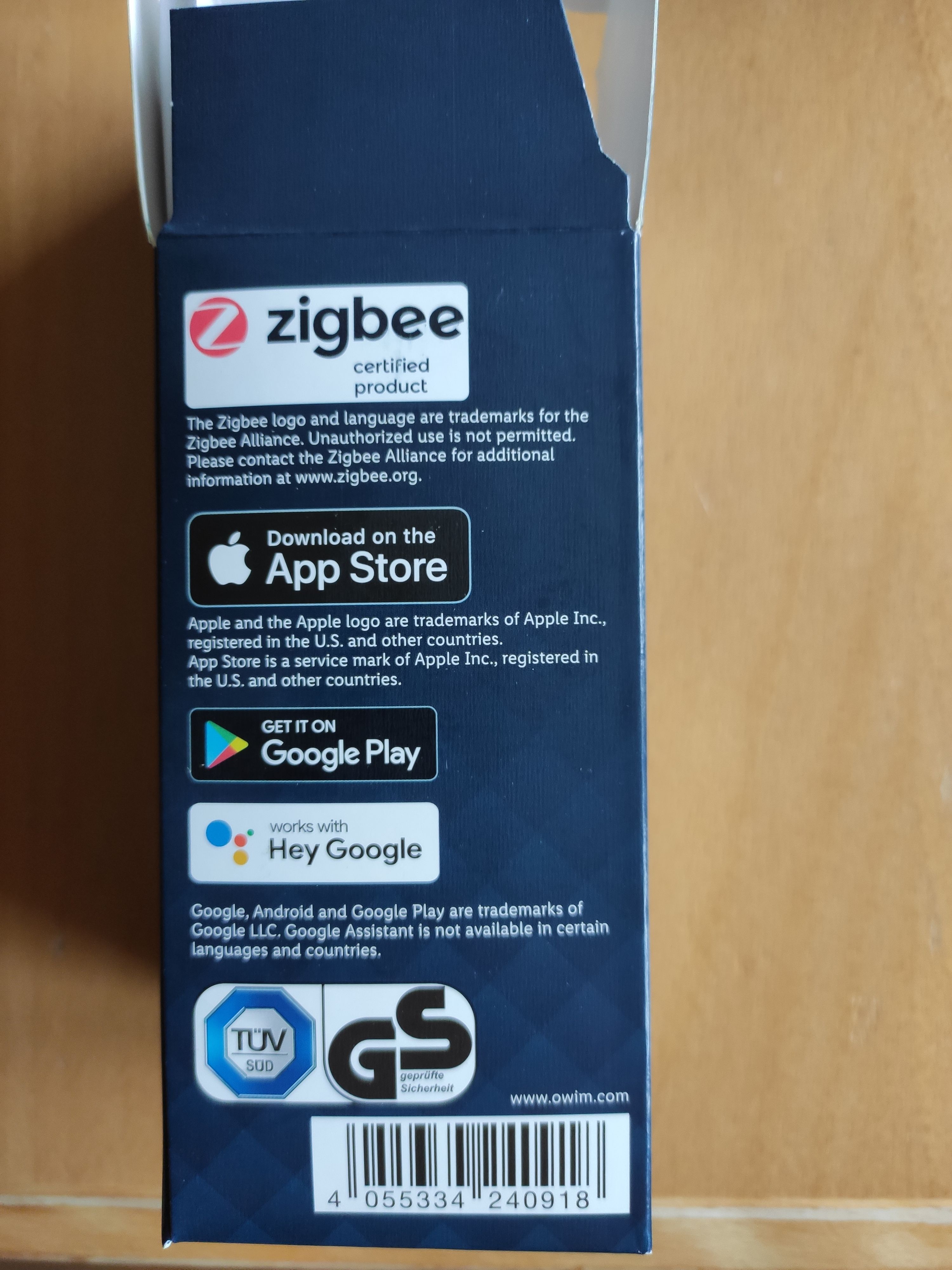

    diese Birne
    möchte ich über Alexa dimmen (lt. Beschreibung auf dem ersten Bild ist diese ja dimmbar).
    Leider sagt mir Alexa das es nicht zu dimmen geht.
    So sieht die Lampe aktuell in der iot aus.
    Welchen Datenpunkt bei den Objekten muss ich noch auswählen damit das Dimmen über Alexa funktioniert?
    Oder ist dort kein derartiger Datenpunkt vorhanden?
    So sieht es auf alexa.amazon aus
    Lässt sich Dimmen über Alexa ausführen?
