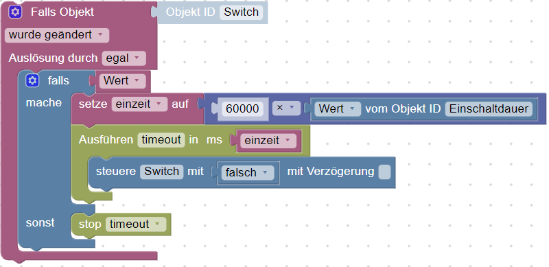

      @sebwirtz sagte: nach einschalten wieder selbständig zurückschalten.
      Mit Einschaltdauer in Minuten:
      S 2 Antworten Letzte Antwort

          @paul53 du hast dir ja sicherlich dazu nen datenpunkt angelegt, richtig?
          Was für einen hast du genutzt?
          • S sebwirtz
            @sebwirtz sagte Was für einen hast du genutzt?
              "common": {
                "name": "Einschaltdauer",
                "desc": "Manuell erzeugt",
                "role": "level",
                "type": "number",
                "read": true,
                "write": true,
                "def": 30,
                "min": 1,
                "max": 480,
                "unit": "min"
              "type": "state",
              "_id": "0_userdata.0.Pumpe.Einschaltdauer",
            OmnedonO 1 Antwort Letzte Antwort

              Omnedon
              @sebwirtz
              setStateDelayed(id, value, miliseconds);
              z.B
              // Zustand nach 2 Sekunden auf false setzen
              setStateDelayed('hm-rpc.5.0001D7099517AF.3.STATE', false, 2000);
