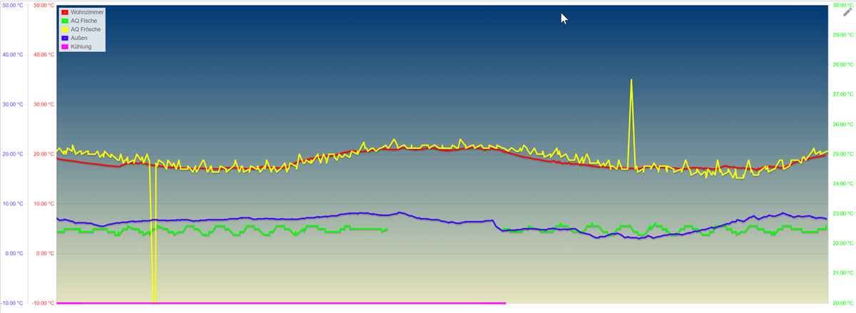

    ich dachte Ihr könnt mit dem Code ehr was anfangen.
    Hier die Bilder.
    • G grizzlyco
      Hier die Bilder.

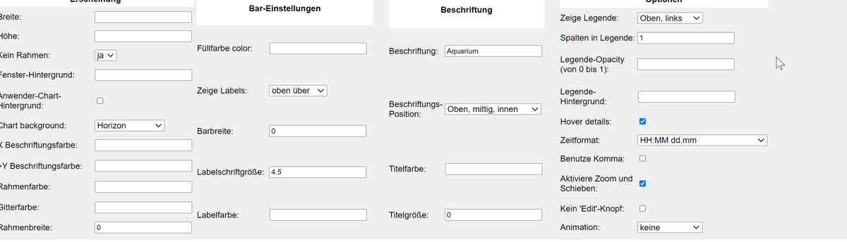

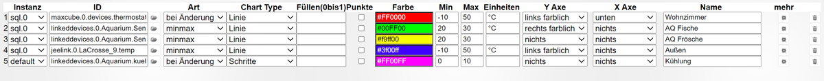

      @grizzlyco sagte in Flot Zeigt keine Zeitleiste mehr an:
      Hier die Bilder.
      und wo ist das
      @homoran sagte in Flot Zeigt keine Zeitleiste mehr an:
      von dem Reiter Optionen

          @grizzlyco
          Hast du da noch was geändert?
          Was steht denn in X-Beschriftungsfarbe, wenn du das Feld markierst?
          kann es sein, dass du "nur" weiße Schrift hast?
          Laut Link hast du da drin stehen
          x_labels_color=4.5

            @grizzlyco
            x_labels_color=4.5

            diese Vermutung hatte ich auch schon, aber auch wenn ich eine Farbe vorgebe sehe ich trotzdem keine gefüllte Leiste.
            • G grizzlyco
              wenn du dann in dem Link nachsiehst, was steht dann da?
              die 4.5 gehören nämlich zur Schriftgröße:
              x_labels_color=4.5&border_width=0&barFontSize=4.5
              Aber vielleicht ist das auch zu klein?

                x_labels_color=%23fe0000&border_width=10&barFontSize=10
                kommt auch nichts
                  immerhin ist das jetzt eine Farbe ;-)
                  Hast du danach mal den Cache geleert (STRG-F5)?

                    ich habs.
                    Bei "Benutze X-Ticks aus" stand 0.5 drin
                    • G grizzlyco
                      ich habs.
                      da hätte eine Datenreihe drin stehen müssen :-)
