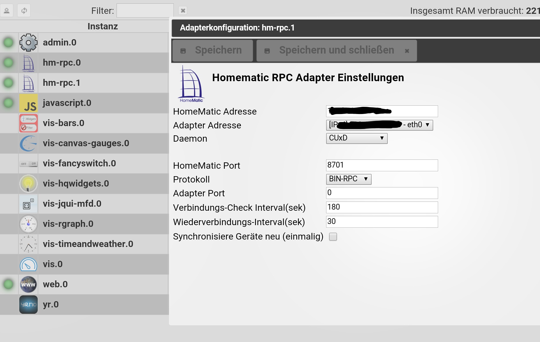

      Hast du im Adapter hm-rpc in den Einstellungen auch unter Daemon den CUxD ausgewählt?

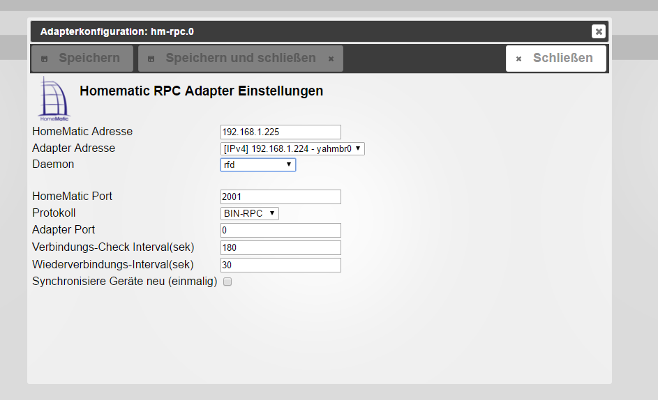

      Du brauchst für jeden Daemon eine eigeneInstanz vom Adapter hm-rpc
      Also zB
      rfd (=CCU2) ist hm-rpc.0
      CUxD ist hm-rpc.1

          Danke sehr für die schnelle Antwort, ich habe eine eigene Instanz und auch in der ccu habe ich unter den Geräten den hms100tf ausgewählt
          Aber es wird im iobroker nur die Temperatur angelegt siehe Bilder

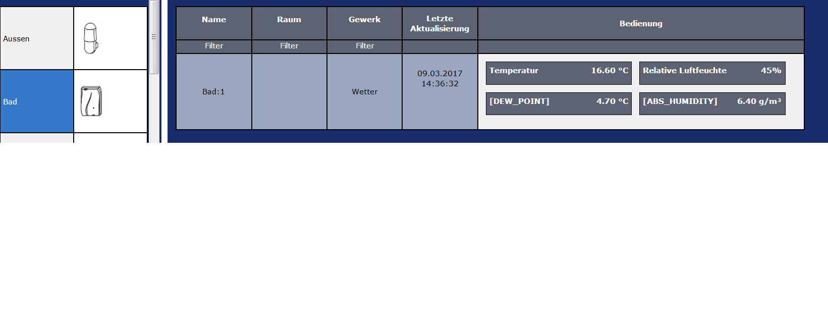

            In der CCU selbst siehst Du die Luftfeuchte werte?

              Danke Apollon, habs so wie Du beschrieben gemacht , aber der legt nur MISS_24H , TEMPERATURE , TEMP_MAX_24H , TEMP_MIN_24H an , aber keine Humidity….kann das sein das es irgendwas mit dem Homematic ReGa Hss Adapter zu tun hat? Aber das habe ich auch schon ausprobiert.
              In der CCU sehe ich die Luftfeuchte werte. ist eine CCU1.
