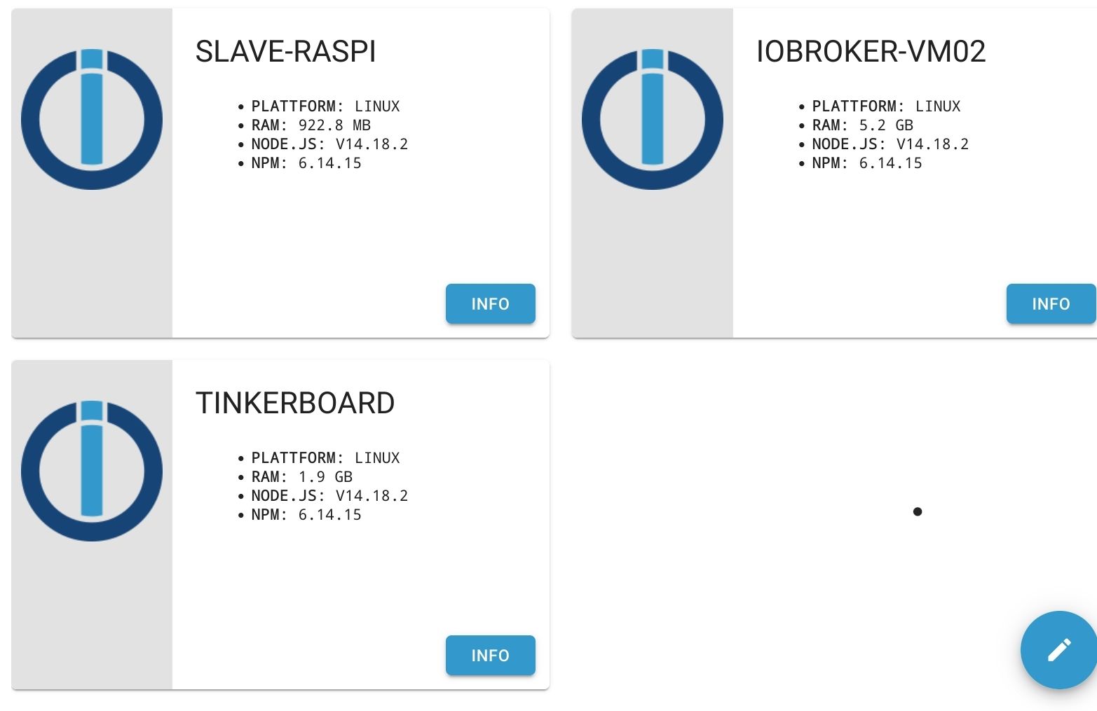

      Die Hardware Informationen aller Hosts stehen in der Übersicht oder tab-intro

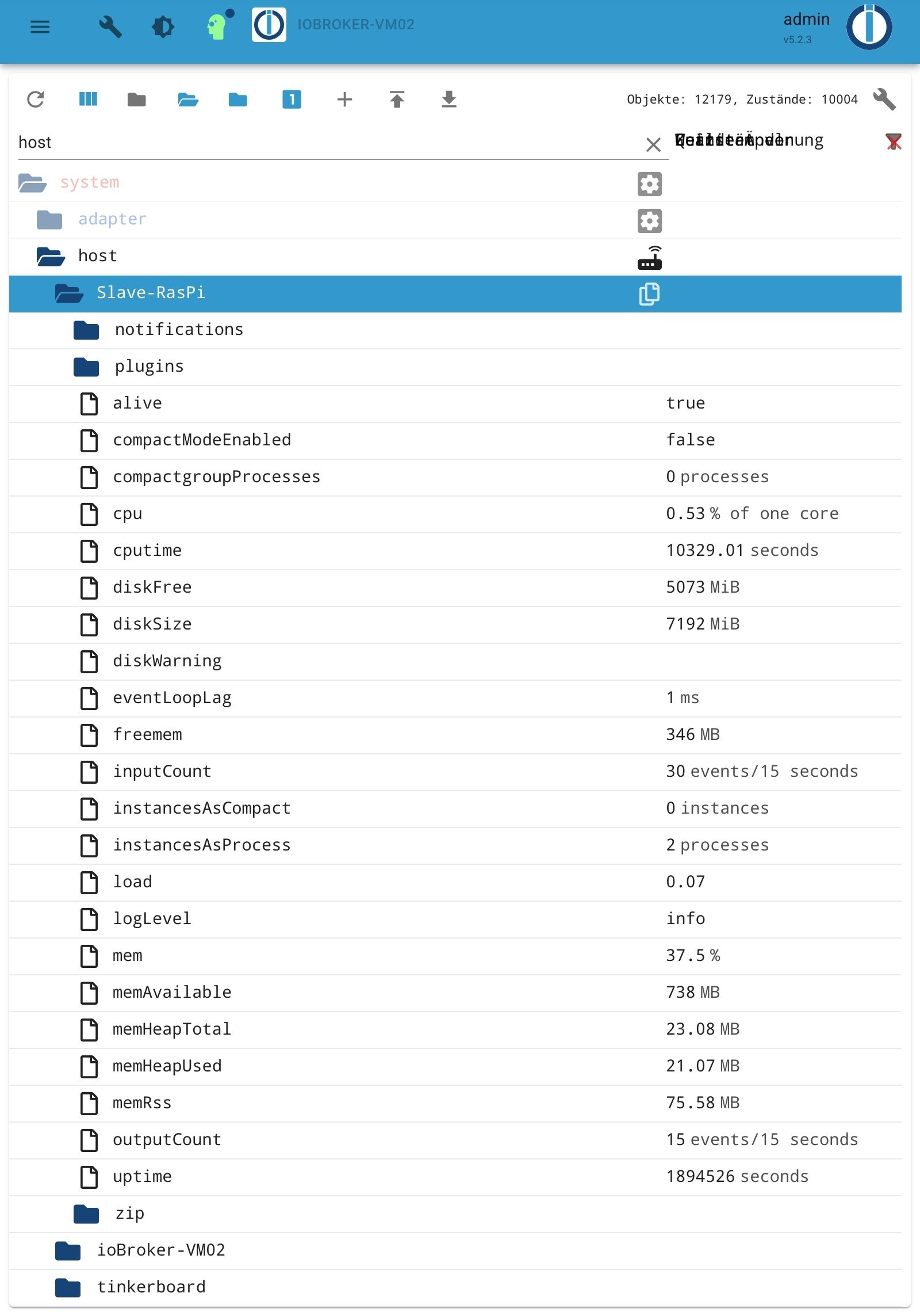

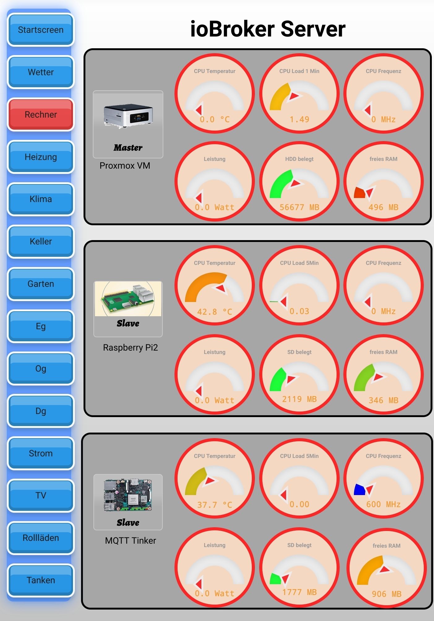

          Dafür brauchst du aber den Info Adapter nicht, schon gar nicht mehrfach
          Ist alles da:

            @werners sagte in Adapter Info keine multiple Instances:
            Hallo Homoran
            das weiss ich. Aber ich wollte verschiedene Werte in den Objekt mitloggen und auswerten damit ich die Auslastung besser sehe.
            Ist alles da:

            Hallo Homoran
            Perfekt, wusste nicht das ich dort suchen muss. Genau das suchte ich
