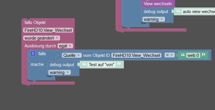

                    @liv-in-sky Uff ich kenne mich leider nur ein wenig mit Blockly aus, wie ich so etwas mit javascript hin bekommen soll, ka.
                    Habe gehofft per Blockly könnte ich das auch irgendwie auslesen und dann darauf was triggern.
                    liv-in-skyL 3 Antworten Letzte Antwort
                    • D3ltoroxpD D3ltoroxp

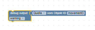

                        @d3ltoroxp
                        <block xmlns="https://developers.google.com/blockly/xml" type="get_value" id="C9VW=~+%Qq*K_oWB4?8~" x="194.14480590820312" y="337.0189208984375">
                         <field name="ATTR">from</field>
                         <field name="OID">0_userdata.0.CONTROL-OWN.MOTIONEYE.movement3</field>
                        </block>

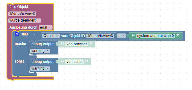

                          @d3ltoroxp
                          <block xmlns="https://developers.google.com/blockly/xml" type="on" id="~;aB4lBmhYlHxmtiYy,^" x="62.92474365234341" y="162.73583984375">
                           <field name="OID">0_userdata.0.CONTROL-OWN._MenuVisView8</field>
                           <statement name="STATEMENT">
                             <block type="controls_if" id="=(}+APdIVTn.D~$*=WD]">
                               <value name="IF0">
                                 <block type="logic_compare" id="Z`Tt[l5k@l;$#88}6Kis">
                                   <field name="OP">EQ</field>
                                   <value name="A">
                                     <block type="get_value" id="C9VW=~+%Qq*K_oWB4?8~">
                                     </block>
                                   </value>
                                   <value name="B">
                                     <block type="text" id="(=(Tjxysc1}i(auaJIHf">
                                       <field name="TEXT">system.adapter.web.0</field>
                                     </block>
                                   </value>
                                 </block>
                               </value>
                               <statement name="DO0">
                                 <block type="debug" id="iv4)3a=pr_|0ojD8|VS{">
                                   <field name="Severity">warn</field>
                                   <value name="TEXT">
                                     <shadow type="text" id="P0^o|QA2wKAkp4]ruMFm">
                                       <field name="TEXT">von browser</field>
                                     </shadow>
                                   </value>
                                 </block>
                               </statement>
                               <statement name="ELSE">
                                 <block type="debug" id="VU}D@aK7SQoX6KB=^2DH">
                                   <value name="TEXT">
                                     <shadow type="text" id="noIir1kixT+6TM2Pn[lC">
                                       <field name="TEXT">von script</field>
                                     </shadow>
                                   </value>
                                 </block>
                               </statement>
                             </block>
                           </statement>
                          </block>

                            @liv-in-sky Hm so hatte ich es bei meinem Post auch schon probiert. Aber vllt fehlt bei mir das system.adapter.web.0

                              @d3ltoroxp ja - wenn du das debug einsetzt, siehst du, dass du system.adapter auch brauchst

                                @liv-in-sky Ja so funktionierts, jetzt muss ich nur noch schauen, wie ich das verwende irgendwas mit Timer. Das das nicht ständig hin und her geht... Weil wenn z.b. alle 30 Sek. die View wechselt durch das Script, ist der web.0 ja sofort wieder raus, so oft drückt man ja auch nicht das Menu.
