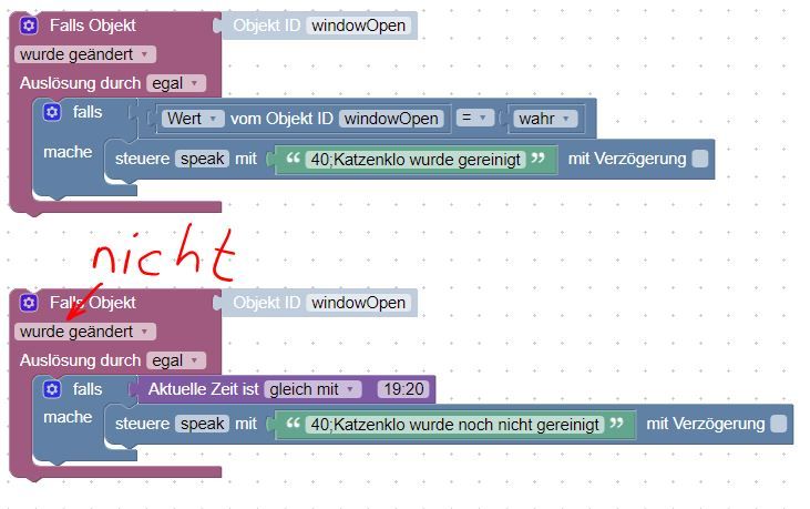

    Hallo, vielleicht kann mir jemand helfen.
    Ich habe noch einen überflüssigen Türsensor und ein Katzenklo,
    damit will ich folgendes Blockly Vorhaben umsetzen, aber leider schaffe ich es alleine nicht.
    Türsensor wird ans Katzenklo geklebt, wird diese zum reinigen bewegt, schaltet der Türsensor auf „true“ und Alexa soll sagen, „Katzenklo wird gereinigt“.
    Wenn der Türsensor aber den ganzen Tag nicht geändert wurde, soll Alexa um 19:20 sagen,
    „Katzenklo wurde noch nicht gereinigt“.
    Ich hab jetzt schon stundenlang rumprobiert, aber nix hinbekommen.
    Es müsste ja überwacht werden, ob der Türsensor irgendwann mal geändert wird, ist dass der Fall, wurde das Klo gereinigt, wenn nicht, dann soll um 19:20 die Ansage kommen.
    Also es reicht ja nicht, wenn der Türsensor um 19:20 auf „false“ steht.
    Der erste „Falls Objekt“ funktioniert (hurra).
    Für den zweiten bräuchte ich aber ein „wurde nicht geändert“, den gibt es ja nicht.
    Ich habe auch das Gefühl, dass der "aktuelle Zeit ist gleich mit" nicht funktioniert.
    Würde mich freuen, wenn jemand mir und meiner Katze helfen kann. 😻

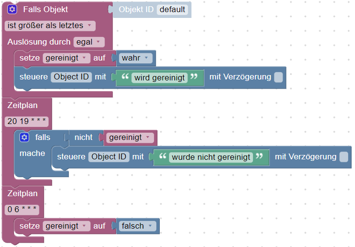

      @darkblu sagte: wenn jemand mir und meiner Katze helfen kann.
      D 1 Antwort Letzte Antwort
        darkblu
        super, vielen Dank.
        Habe es gerade nachgebaut, und wenn ich ehrlich bin, kaum verstanden und
        ich wäre nie darauf gekommen es so zu machen. Hut ab.
        Kannst du mir noch erklären, wofür der 6:00 Zeitplan ist ?
        Wird da wieder alles auf Ausgang gestellt ?
        Auf jeden Fall vielen Dank @paul53 😹

          @darkblu sagte: wofür der 6:00 Zeitplan ist ?
          Die Variable gereinigt muss irgendwann wieder zurück gesetzt werden.
