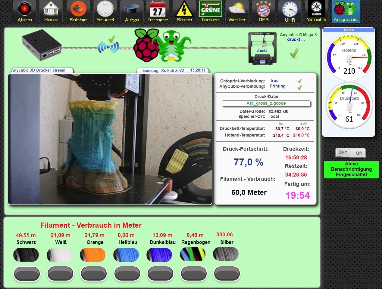

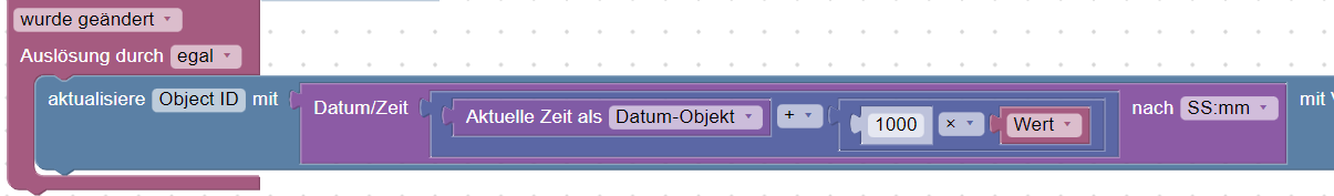

    Hallo an alle, ist es möglich die verbleibende Druckzeit die in Octoprint als Sekunden ausgegeben wird,
    mit einem Skript im Iobroker als " fertig um zb. 20:42 Uhr darzustellen.
    Also quasi zur aktuellen Uhrzeit hinzu zurechnen und als Uhrzeit auszugeben.
    Grüße Rick

        @paul53 Danke, probiere ich mal aus.....👍 😊

          @paul53 Klappt Super, Danke nochmal.....👍
