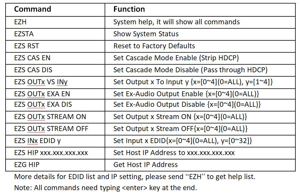

      gemacht noch nicht aber für meinen jugendlichen Leichtsinn sieht das ganz vielversprechend aus. Unter UM Download bekommst Du eine Kommandoliste wie Du ihn ansteuern kannst:
      Das würde ich über ein "exec"-Blockly probieren. Wenn das gar nicht geht, dann muss es eben über die RS232 Schnittstelle gehen. Wie die belegt bzw. ob das im Manual vermerkt ist habe ich nicht nachgesehen.

          Meine Aussage basiert auf den zugänglichen Infos unter UM Downloads. Dort gibt es dazu Einiges und der Screenshot zeigt wohl die Befehle über RS232. Die Bedienung über den Browser sieht man im Video. Ob sich daraus eine Bedienung über http Befehle austüfteln lässt mit allem was Du brauchst, kann ich nicht sagen.
