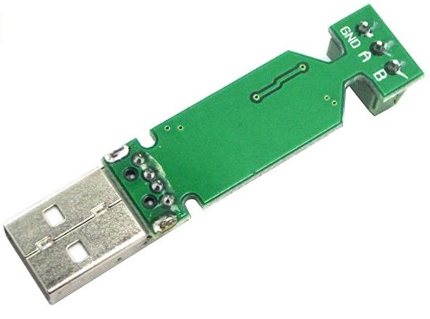

      Als RS485 Adapter habe ich einen WINGONEER CH340E USB zu TTL USB zu RS485. Der hat die Anschlüsse GND, A und B

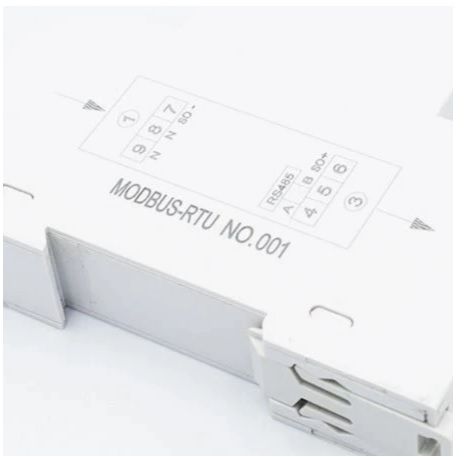

      Als Stromzähler habe ich einen DDM18SD mit folgenden Anschlüssen:
      Ich habe jetzt A mit A und B mit B verbunden uns noch einen 120 Ohm Abschlusswiderstande eingefügt.

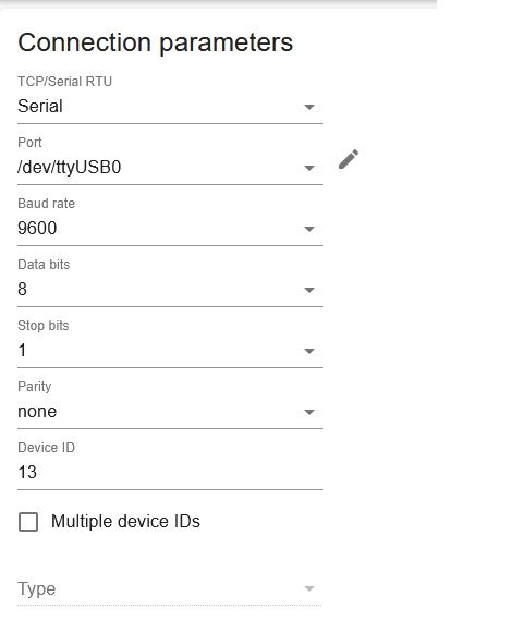

      Im IO-Broker habe ich folgendes eingetragen:
      Der Adapter wird auch immer wieder grün und der Datenpunkt
      modbus.0.info.connection
      ist dann kurz true und bekommt einen neuen Zeitstempel.

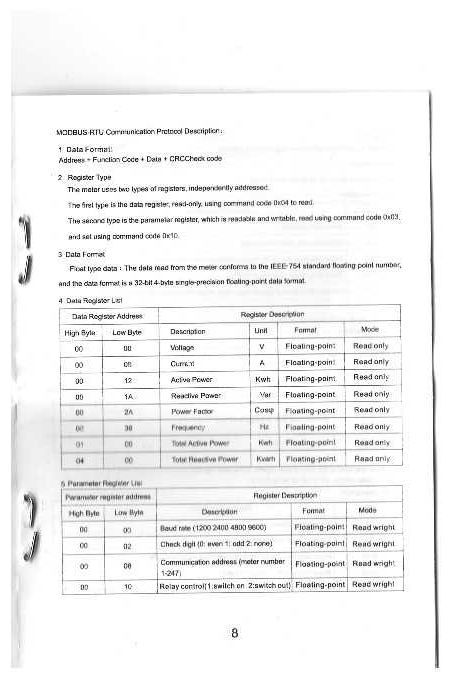

      In der Anleitung zu Zähler sind folgende Register aufgeführt:
      und an dieser Stelle komme ich jetzt nicht weiter. Egal was ich "discrete inputs", "coils", "input registers" oder holdung registers" eintrage werden mir zwar in den Objekten die Datenpunkte angelegt, die Werte werden aber nie aktualisiert und bleiben bei 0.
      Kann mir jemand weiterhelfen?
