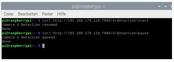

        Leider noch nicht am Ziel...
        wie ich schrieb klappt es mit dem openRSTP .... Befehl ein Video zu speichern.
        Allerdings nicht zuverlässig, die Datei ist mal größer mal keiner bei gleicher Aufnahme länger und die abgespielten Videos laufen wie quasi im Vorspulmodus - zu schnell ab.
        Ich würde daher gern versuchen die Aufnahmen über den curl Defehl triggern.
        Leider wird aber kein Video Aufgenommen....
        Sieht da jemand den Fehler warum keine Aufnahme gestartet bzw. gespeichert wird?
        • Motioneye ist Installiert.
        • Curl Befehle sehen in der Terminal Eingabe ok aus - keine Fehlermeldung.
          curl http://192.168.178.118:7999/4/detection/start
          curl http://192.168.178.118:7999/4/detection/pause

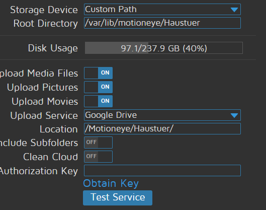

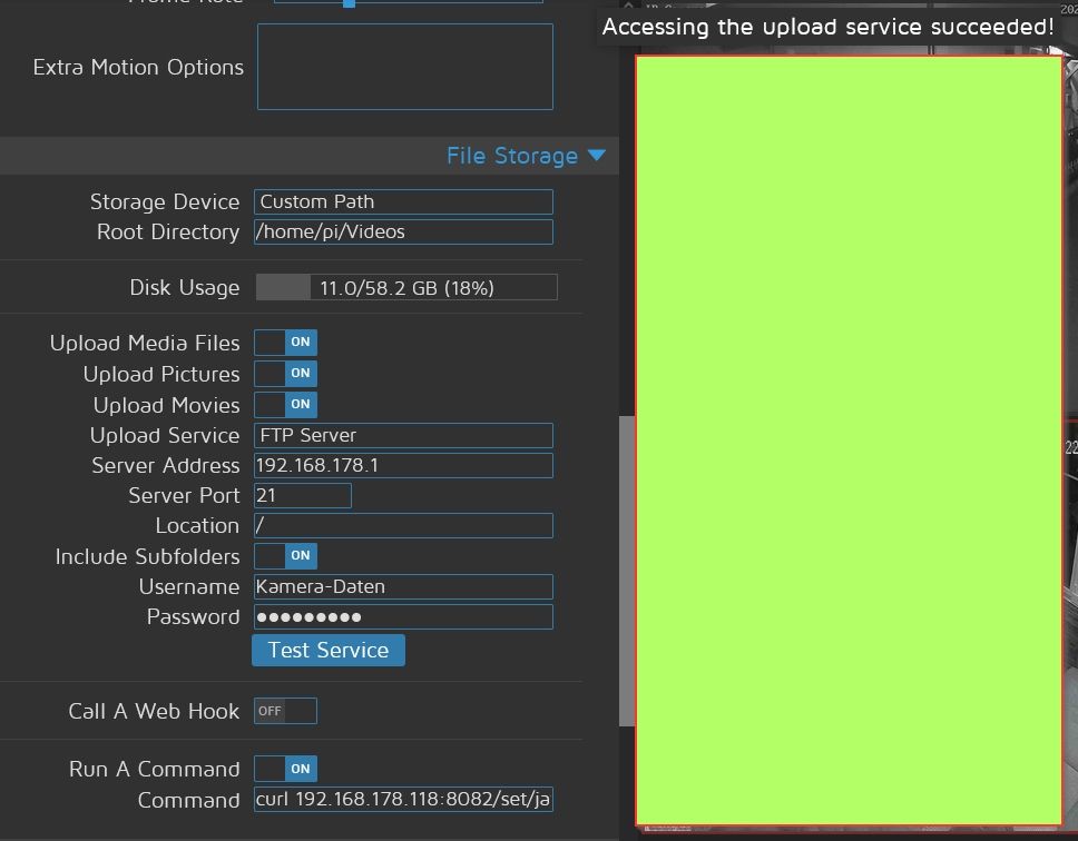

        Speicherort Einstellung in Motioneye unter Lokal und ftp sind angeben und erreichbar:
        Gruß Yoda

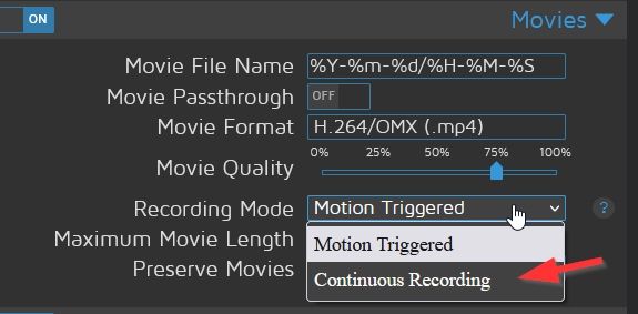

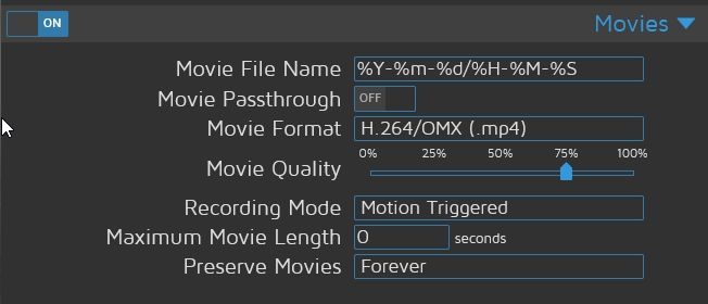

          als Ergänzung, stelle ich in Motioneye den Trigger auf Dauer Aufnahme, wird das Video Lokal und auf dem FTP gespeichert.
          Also dürfte das Problem nicht an Berechtigungen oder Generell am Speichern liegen.
          Bleibt also das Triggern über die curl befehle die nicht so wollen....

                      Alternative: Du könntest auch über Motioneye gehen:
                      Der Link zu Deiner 511 sieht dann so aus:
                      rtmp://192.168.178.xxxx:1935/bcs/channel0_main.bcs?channel=0&stream=0&user=admin&password=xxxxxx
                      Gespeichert werden die Bilder oder Videos dann bei mir im Google Drive
