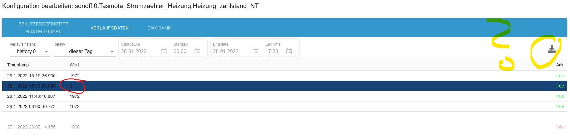

    ich möchte einen Datenpunkt aus einem Objekt "Stromzähler" löschen. Hier hat es mir einen Wert von 0 eingespeichert und somit werden alle Diagramme nicht mehr lesbar (da dieser ausreiser die Kurvendarstellung verzerrt).
    Laut meiner Suche wurde das Thema auf github besprochen und dort wurde aufgezeigt, dass man das mit Admin 5 so löschen kann. Hier der Link:
    https://github.com/ioBroker/ioBroker.sql/issues/80
    Ich habe bereits das allerneuste Admin und bin auch im Expertenmodus. Doch statt diesen Icons habe ich nur das "Download" Icon.
    Kann mir jemand helfen wo ich das aktivieren kann?
    Danke!

        Matzeit
        Diesen Ausreiser möchte ich gerne löschen.

          @matzeit sagte in Datenpunkt per Admin löschen - wo?:
          das hat aber nichts mit "Datenpunkt im/per admin löschen" zu tun.
          Das ist einen historisierten Wert editieren.
          Wird etwas umständlich:
          Dazu musst du das entsprechende JSON in den History Daten öffnen, diesen Wert löschen und das JSON wieder speichern

            @matzeit sagte: mit Admin 5 so löschen kann. Hier der Link:
            Der History-Adapter ist nicht der SQL-Adapter.
              Matzeit
              Danke ich habe es hin bekommen. Habe hier die Lösung gefunden: https://forum.iobroker.net/topic/30491/gelöst-history-adapter-historische-daten-nachträglich/5
              Habe es die Datei dann mit hilfe des midnight commanders (mc) bearbeitet.
