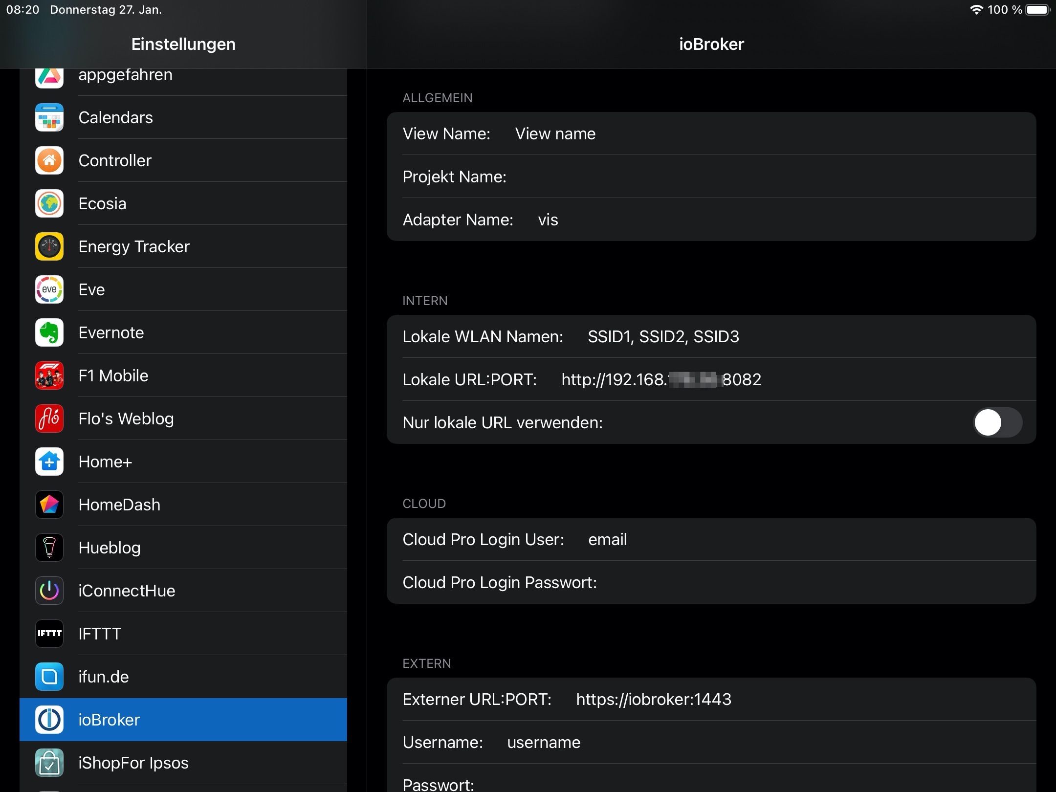

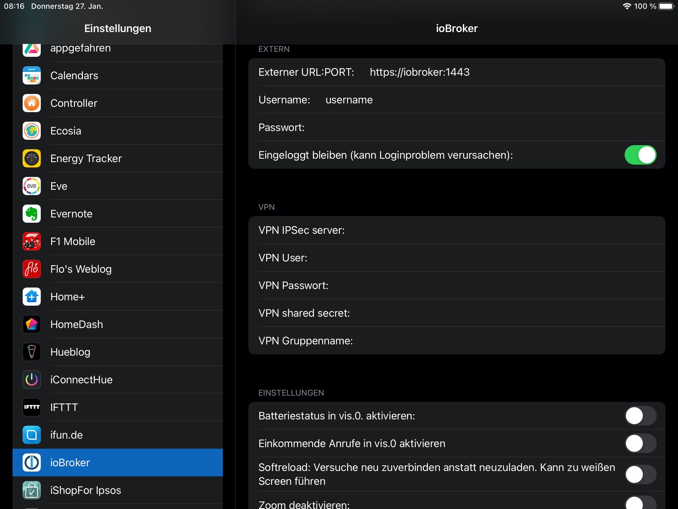

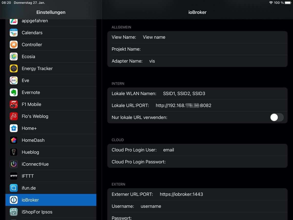

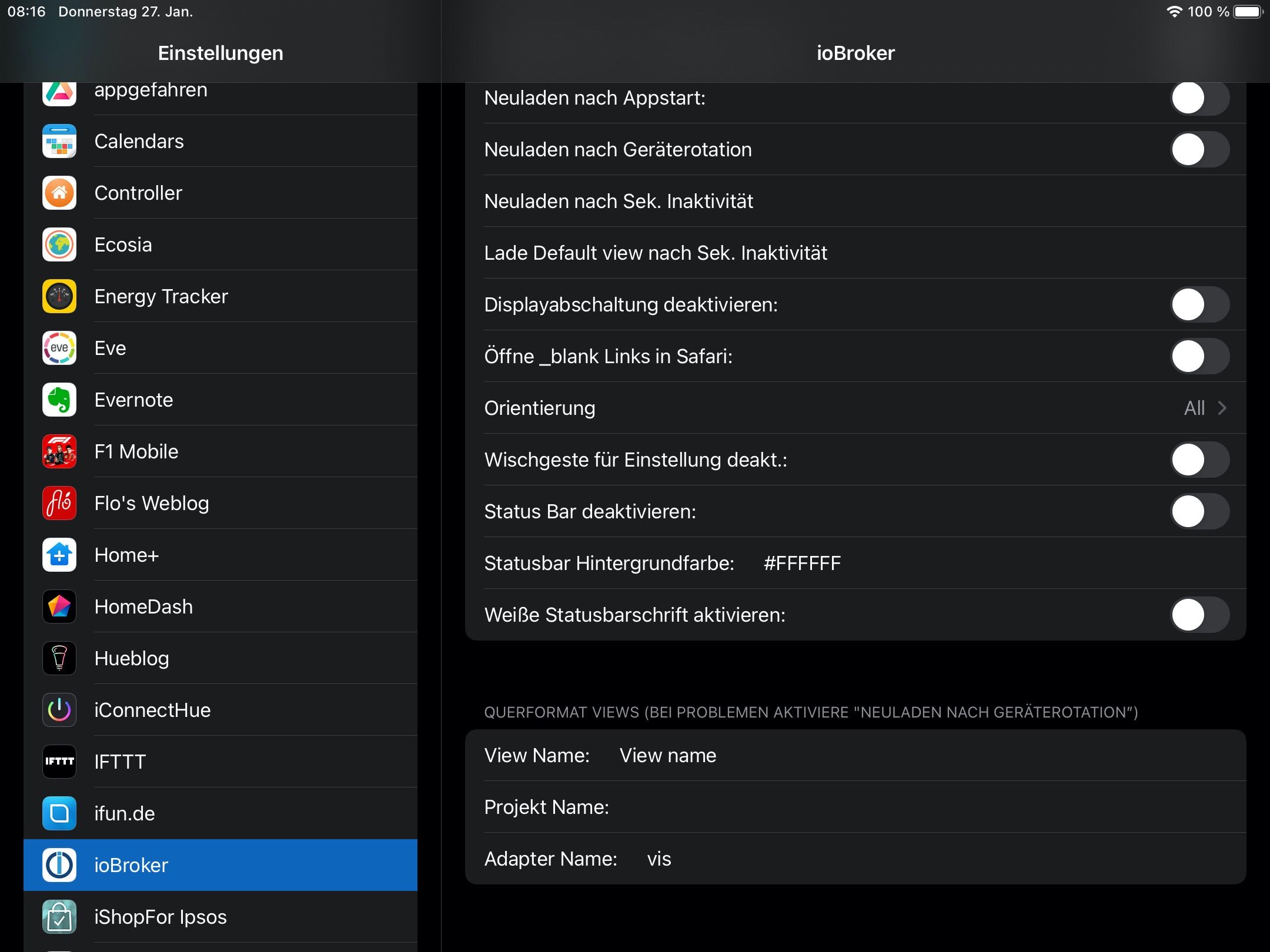

    ich stehe gerade ganz am Anfang von ioBroker und wühle mich da gerade so rein.
    Allerdings weiß ich überhaupt nicht was ich beim iPad in den Einstellungen eintragen muss.
    Wenn ich die lokale Url auf meinem Mac in Safari eingebe, klappt das und ich komme auf die Oberfläche. Beim iPad erscheint allerdings der Hinweis das die URL ungültig sei.
    Die Lizenz für Vis habe ich bereits bei den Instanzen eingetragen.
    Könnt Ihr mir hier bitte weiterhelfen?

      In Allgemein fehlt dear Projektname.
      In Intern fehlt der Name des WLAN Netzwerks.
