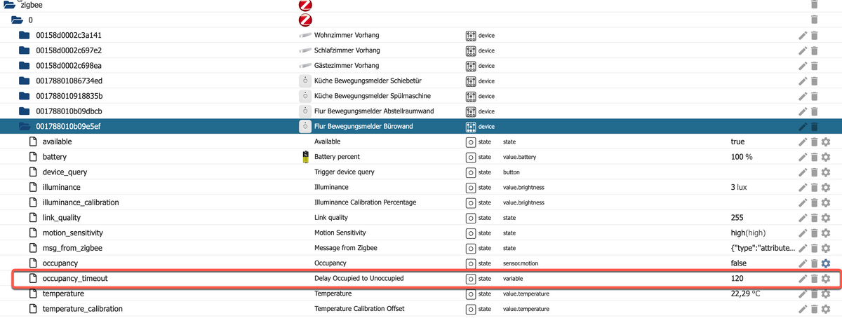

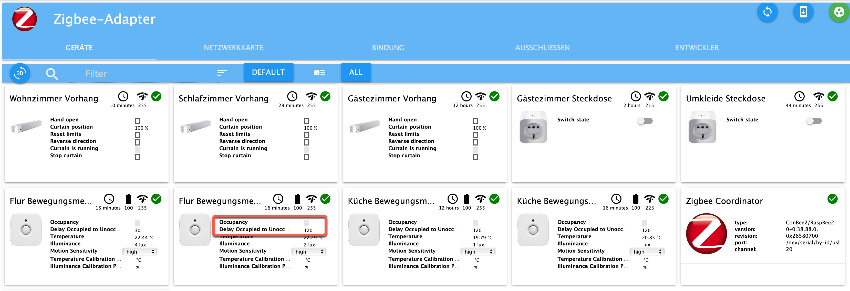

    ich habe meine Philips Hue Bewegungsmelder über den Zigbee-Adapter (Conbee Stick) eingebunden. Dabei erstellen sich auch Datenpunkte für die Einstellung der Ausschaltverzögerung "Delay Occupied to Unoccupied".
    Allerdings haben die Eingaben, die ich dort vornehme, keine Auswirkungen auf das Verhalten der BM. Egal wieviele Sekunden ich dort einstelle, die erkannte Bewegung "Occupancy" stellt sich nach 10 Sekunden wieder von true auf false zurück.
    Hat jemand von Euch auch dieses Verhalten und gibt es eine Lösung dafür?
    Ich könnte mir natürlich in jedes Lichtskript eine timeout-Komponente einbauen, aber wozu, wenn es eigentlich eine native Lösung in der Hardware gibt.
