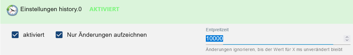

                  Habe nun noch eine Frage.
                  Die Entprellzeit habe ich auf 10 Sek. gesetzt.
                  Doch Kurze 1 Sekunden Ausreißer nimmt er trotzdem auf. Warum ?
                  e322b44e-8e96-4e80-9560-0d8c103c1d98-grafik.png 5913e7ab-4a8d-48d6-af0a-90e5bfa055f3-grafik.png
