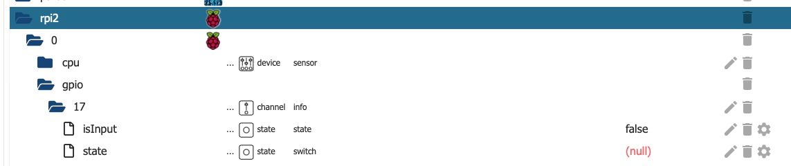

    Danach habe ich im Iobroker Adapter den GPIO für den Port 17 als Ausgang aktiviert und mit dem Status beim starten ein versehen.
    Nun habe ich das Phänomen das zwar der Lüfter kurz anläuft aber dann nach einer halben Minute wieder selbst ausgeht.
    Unter den Objekten wird zwar der Port 17 angezeigt, aber der state bleibt leer (null). Auch wenn ich diesen auf "true" setze ändert sich nichts.

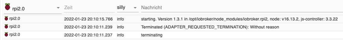

    Im Protokoll taucht folgende Info auf.
    Habe auch versucht den passenden Adapter in homebridge to setzen, aber hier das selbe Phänomen. geht kurz, dort kann ich sogar aus ein schalten aber nach einer halben Minute alles wieder aus.
    Dort geht es sogar soweit das homebridge sich immer wieder resetet.
