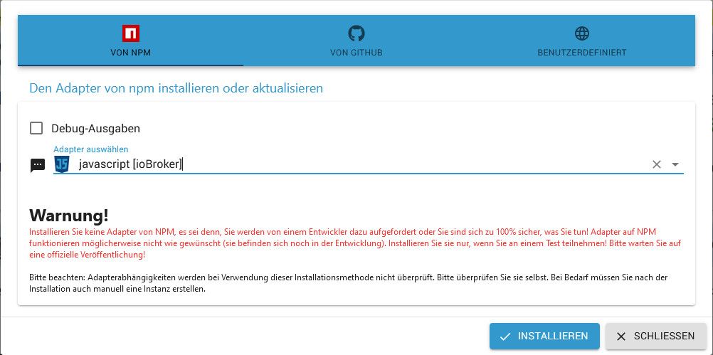

      @chris_b
      aktiviere mal die Expertenfunktion und aktuallisiere über die Katze.
      War bei mir danach alles wieder in Ordnung.

        @falke69
        Sorry, ich verstehe nicht:
        Expertenfunktion unter Systemeinstellungen habe ich deaktiviert und wieder aktiviert. Ändert nichts.
        Ich verstehe nicht, was Dein Screenshot mit der Sache zu tun hat...

          @falke69 sagte in Firefox: Fehlende Symbole in Skript-Suchfeld:
          Der rote Text meint aber, dass du das nicht anderen empfehlen sollst.
          Selbst wenn es danach bei dir lief.
          ggf. wurde nur ein neuer Upload angestoßen
