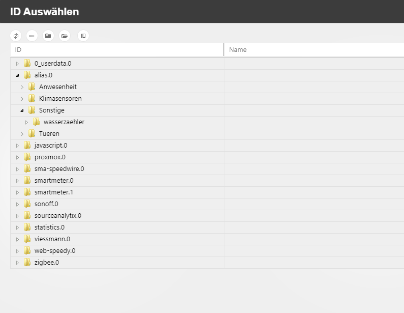

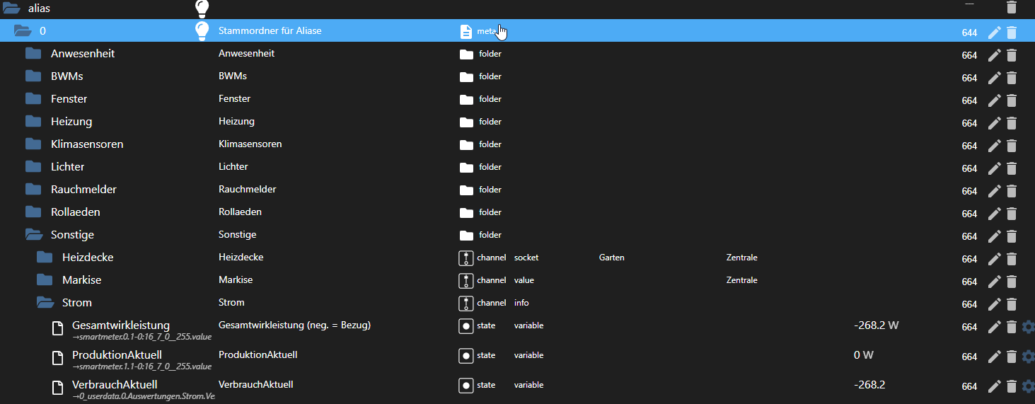

    ich möchte gerne einen Wert meines Stromzählers in Flot darstellen. Da die Werte dort mit negativem Vorzeichen angezeigt werden habe ich mir einen Alias erzeugt, der den Wert mal minus eins rechnet.
    Diesen würde ich gerne in Flot auswählen, aber wenn ich den Unterorder des Alias Ordner auswähle wird dort nichts angezeigt.
    So sieht es im Objektbaum aus:
    So im Flot Editor:
    Woran liegt das?

      @martinschm sagte: Unterorder des Alias Ordner auswähle wird dort nichts angezeigt.
      Wird der gewünschte Datenpunkt schon historisiert? Nur solche Datenpunkte werden in Flot angeboten.

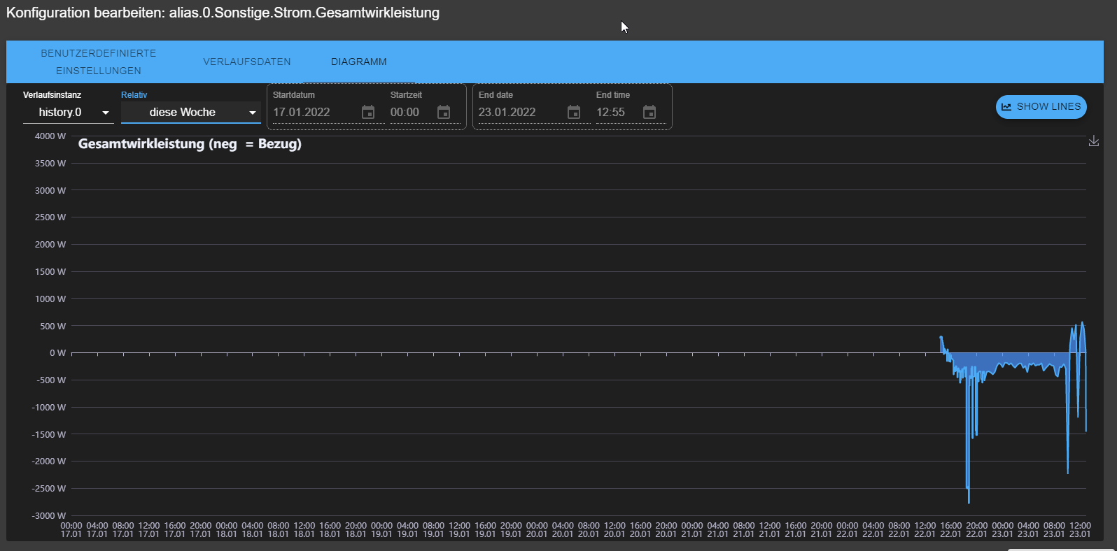

                    Die Daten sind historisiert:
                    Der Auswahldialog in Flot sieht immer noch gleich aus, auch wenn ich den Flot Editor neulade
                    Fehler gefunden. Daten wurden über history historisiert und nicht über influx, letztere hab ich aber als default eingestellt und damit wurde in Flot dort nach den Daten gesucht.

                      @martinschm sagte in State in Flot nicht auswählbar:
                      und genau dafür wollte ich die Konfig sehen 😡
