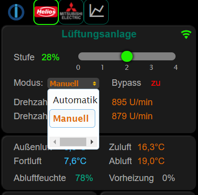

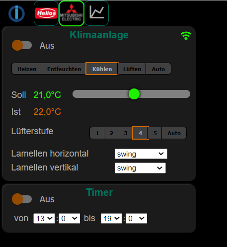

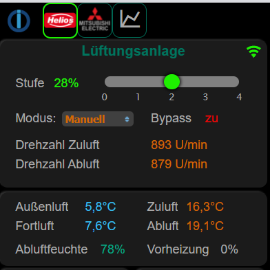

    korrekte Darstellung in der Runtime:

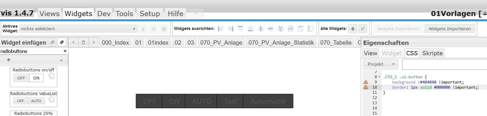

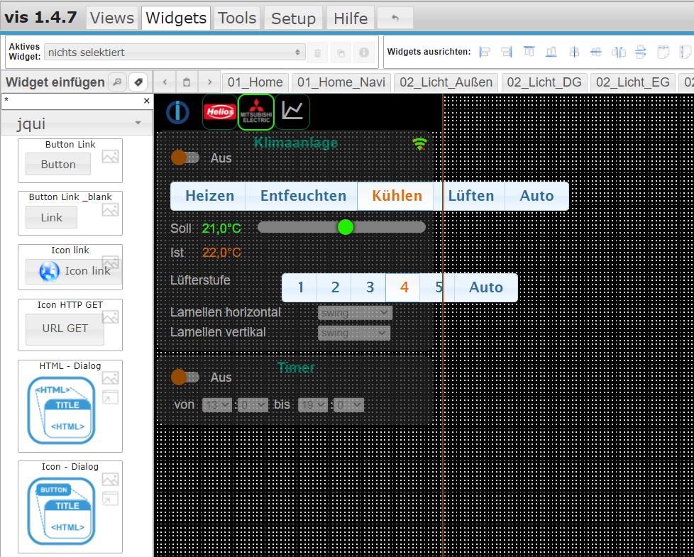

    falsche Darstellung im Editor:
    CSS Einstellung:

      @wrekonize sagte in Darstellung im vis-Editor falsch und in vis-Runtime korrekt:
      Ich sehe gerade du hast die Vis 1.4.7 am laufen, bei mir zeigt er die Vis 1.4.5 an. Meine Vis behaupten es gibt keine neue Version, wie bist du zu der Version 1.4.7 gekommen ?.

                @homoran genau ich hatte den Haken noch drin, danke! Jetzt funktioniert es, dass zumindest das Widget im geschlossenen Zustand korrekt dargestellt wird. Jedoch das Dropdown Menü noch nicht.
                .CSS_3 .ui-multiselect {
                background: #404040 !important;
                color: #d16a00 !important;
                font-family: Tahoma !important;
                font-size: 13px !important;
                border: 0px solid #d16a00 !important;
                .CSS_3 .ui-state-active {
                Muss ich für das Dropdown-Menü einen dritten CSS_3 Eintrag machen?
