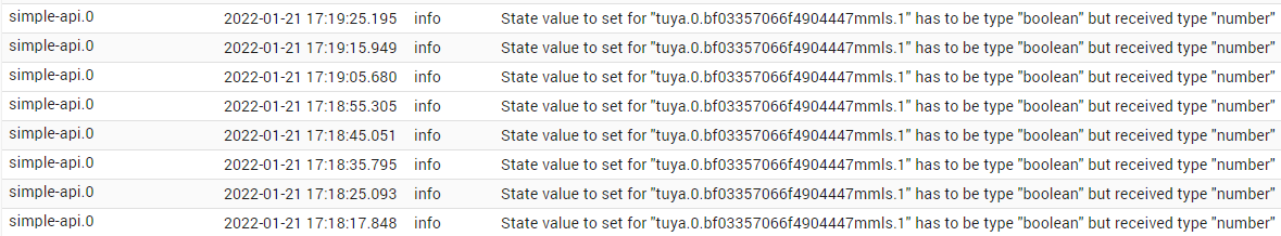

    Hey Leute,
    ich habe den Tuya Adapter eingebunden und er funktioniert auch.
    Leider habe ich das Problem, dass von der Simple API immer wieder ein Befehl gesendet wird und mir ein Device ständig ausgeschalten wird.
    In Loxone versuche ich eine Tuya Lampe an und aus zu schalten und habe daher virtuelle Ausgänge eingebunden und dort die Simple API Befehle hinterlegt.
    Da ich immer wieder Probleme hatte, dass der Device ausgeschaltet wird, habe ich in Loxone ALLES gelöscht, was ich angelegt hatte und immer noch wird über Simple API dieser Aus-Befehl geschickt.
    Ich weiß echt nicht, wo ich noch suchen soll. Kann mir jemand sagen, wie ich dem Spuk ein Ende bereiten kann?
    Ist meine Simple API durchgedreht?
    Vielen Dank & Grüße, Bernd

      Hab gerade rausgefunden, dass der Befehl zyklisch alle 10sek gesendet wird.

        Ich habe den Bug gefunden. Es war tatsächlich noch ein Rest in Loxone vorhanden, was den Befehl gesendet hatte.
