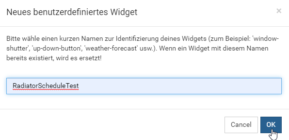

        Gelöst habe ich das durch das Erstellen eines Widgets (Template) und der Anlage/Vergabe von IDs für alle gewünschten Items in dessen Konfiguration (Settings). Beim Einfügen des Widgets kann man dann die Datenpunkte selbst den IDs zuordnen und auf diese mittels AngularJS schreibend/lesend zugreifen.
        Template:
        Namen für das Widget vergeben:

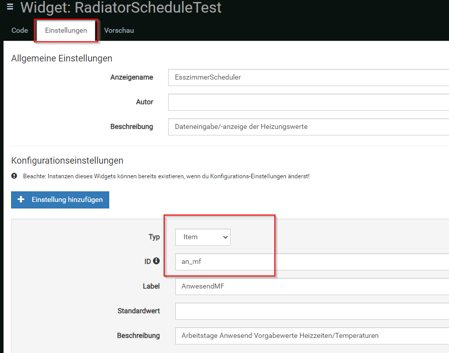

        Anklicken:
        Und die Items anlegen:

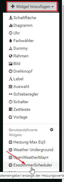

        Dann das neue Widget/Template auf einem Dashboard einfügen:

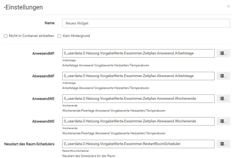

        Und die Einstellungen des Widgets anpassen (Zuordnen der Datenpunkte zu den IDs):
