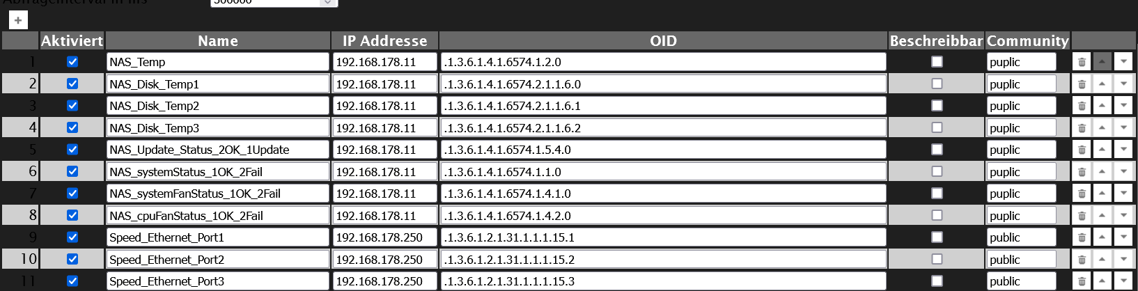

      Habe mal testweise snmp wieder aktiviert , da ich den Synology Adapter nutze .
      Eventuell mal mit dem Synology Adapter vergleichen !?
      Werte werden gelesen , kann natürlich nicht testen , da meiner 24/7 läuft .
      NAS_Disk_Temp1   .1.3.6.1.4.1.6574.2.1.1.6.0
      NAS_Disk_Temp2   .1.3.6.1.4.1.6574.2.1.1.6.1
      NAS_Disk_Temp3   .1.3.6.1.4.1.6574.2.1.1.6.2

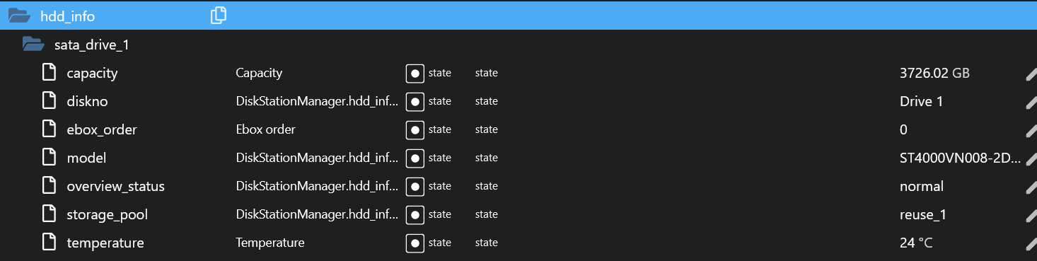

      Synology Adapter :
        Synology Adapter :
        @glasfaser sagte in Synology Daten per SNMP setzen aus:
        Den habe ich abgestellt, da ich nicht mit admin Rechten arbeiten will

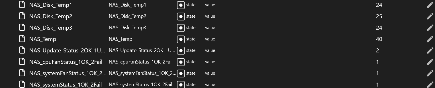

        solange ich noch ein Proxmox NFS hatte, das nie unmpountet wurde liefen die Platten bei mir auch24/7
        Doch jetzt verbrauche ich etwa 25W weniger während die Platten schlafen
        während sie laufen bekomme ich auch die Werte
        die OIDs nutze ich auch
