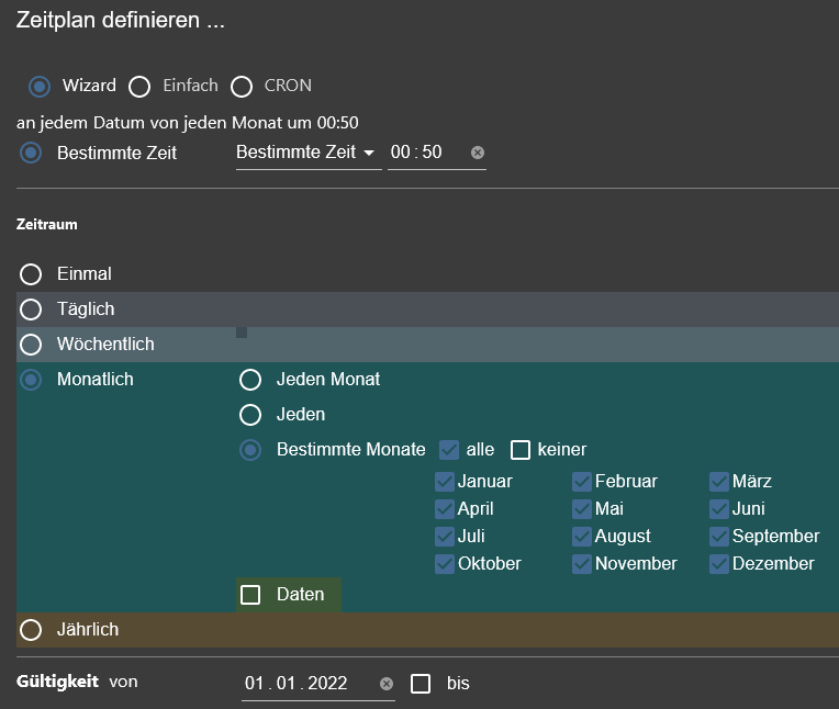

    Hallo zusammen, irgendwie funktioniert mein Zeitplan in Jawa nicht so wie gewünscht.
    Ich möchte jeden 1. im Monat um 00:50 etwas ausführen. Allerdings macht er es bei mir täglich.
    Dazu habe ich zwei CRON Zeitpläne angelegt für an 00:50 und aus 05:00.
    Der für an ...
    Muss man dazu unten noch bis ausfüllen ? Ist das mein Fehler ?

        @tourer4778 Probier mal so, die Beschreibung oben sagt ja bei Dir schon, dass das täglich ausgeführt wird. Aber grundsätzlich ist CRON die bessere Wahl für so etwas..

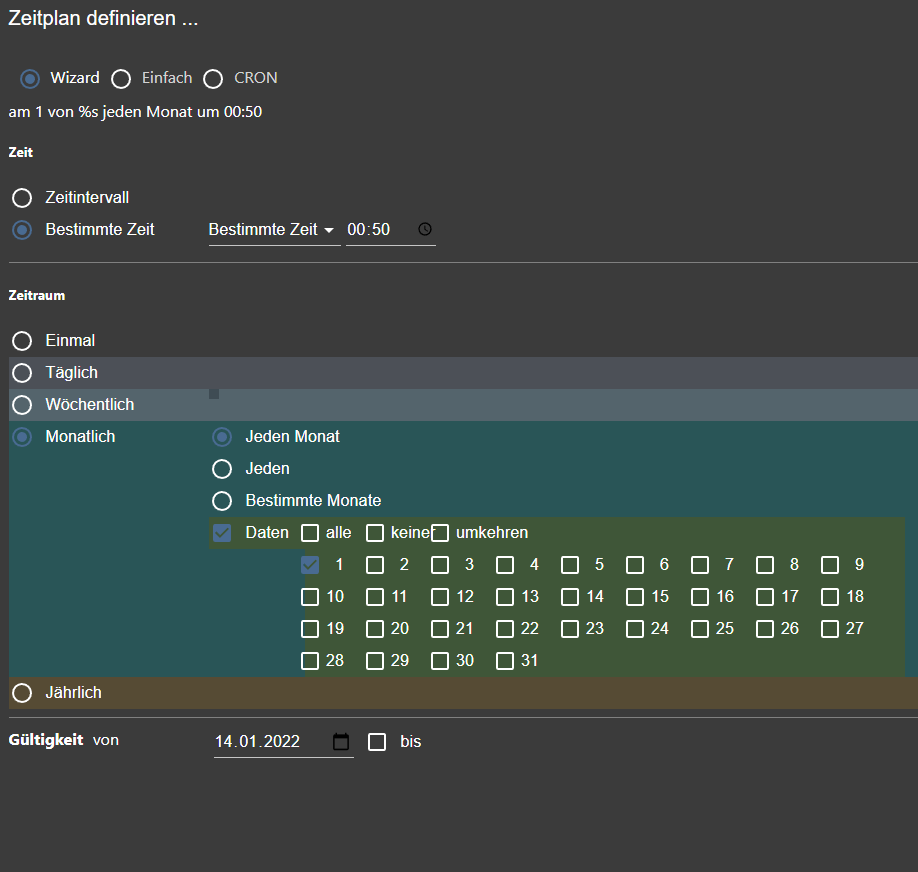

                @tourer4778 Nimm diesen Trigger:
