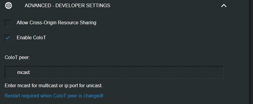

              @dr-pie Shelly selber mal neu starten.
              Auch mal schauen, was hier eingetragen ist:

                      Sind denn die Einstellungen in den Developer Settings genauso wie bei deinen anderen Shellys?

                        @frankthegreat ich habe 32 Shelly in Gebrauch.
                        Bei den Shelly1 steht dort "mcast" drin.
                        Trage ich bei dem BM auch "mcast" ein wird dann automatisch in eine IP umgewandelt.
