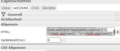

      @galen
      du kannst ein binding mit formel machen - hier ein html standard widget
      {wert:0_userdata.0.CONTROL-OWN.AAATEST.TestZahlPx;wert<0 ? "-"+Math.abs(wert):  "+"+Math.abs(wert)}

        @liv-in-sky Vielen dank, das war genau was ich gesucht habe!
